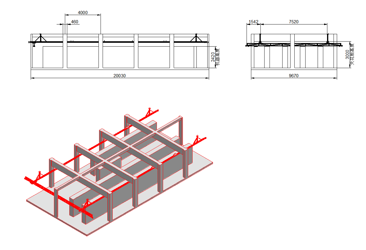

遇到一个长距离导轨的项目,在房间内反吊安装XY两向导轨,要求如下
1.      尺寸要求,X轴总长度19000,Y轴总长度8500
2.      Y轴滑块接负载,质量50 kg,运动速度100mm/s
3.      X轴在负载在200Kg 左右

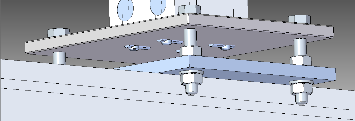

现在,方案使用的是铝型材,但是有几个问题
1.      1.  建筑的房梁高度误差,会影响导轨安装,我们想的是做两张钢板,用螺栓调节,不知道有没有更好的办法
  2. X轴跨度比较大,中间没有支撑的话,会产生较大的形变。(也想过用钢材做Y轴基座)
欢迎指正建议,谢谢
发表于 2015-10-20 15:30:01 | 显示全部楼层
架子用铝型材 ,不太靠谱,建议用方通焊接,在上面加焊接块,用龙门铣来保证平面度。
 楼主| 发表于 2015-10-20 15:35:45 | 显示全部楼层
实际安装是在室内
滚轮导轨,对型材的要求到不是很高
我担心几个固定梁有高度差,导致接口处有间隙
所以想加个高度调整的件

发表于 2015-10-20 21:16:03 | 显示全部楼层
为安全起见,建议还是要有地面支撑柱。
发表于 2015-10-21 08:55:03 | 显示全部楼层
falonso 发表于 2015-10-20 15:50
其实主要是安装高度调整那里。。还是谢谢了
你这个结构,我用过一次类似的,也是调平用的,效果不是太好,我那两个板要求平行的(就是和你的螺丝贯穿的那两块板差不多),用螺丝不太容易调的出想要的平行效果,不过也勉强能用
 楼主| 发表于 2015-10-21 10:25:41 | 显示全部楼层
yu351204507 发表于 2015-10-21 08:55
你这个结构,我用过一次类似的,也是调平用的,效果不是太好,我那两个板要求平行的(就是和你的螺丝贯穿 ...
我主要是怕两个梁的基准面有高度差..
担心现场安装的问题
