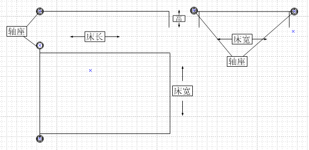

我自己想做个可以一头抬起的床,这样床下可以放东西,一头向上用力可以抬起,一头用轴固定在床板,用轴座支撑轴,这样就把这头的床支撑住了,请问我需要选择多粗的轴能撑起我的床,轴选用304不锈钢的,床+人的重量按300公斤的重量算。

床
图片不知道大家能看懂不?
发表于 2015-10-20 14:12:55 | 显示全部楼层
这个。。。。最大的载荷也就是你晚上睡觉时床上躺俩人的时候了,304不锈钢。。。好奢侈。。。我个人觉得用1公分粗的轴都够你躺10个人了。

参考一下病床我觉得也能满足要求
发表于 2015-10-20 14:21:49 | 显示全部楼层
个人建议选个20*2.5的不锈钢管足够你用的了

@小蚂哥儿,我就做一张床,自己用,我是门外汉,10mm能支撑10个人?那我选8公分是否就可以了,只要能满足要求,我想用直径小点的。多谢!
@Alex44,我不知道病床的轴是啥样的。
发表于 2015-10-20 14:30:30 | 显示全部楼层
   简单的两端支撑问题。如果这样设计的话,床的另外一侧可以用空气弹簧,这样抬起来就省力了。

@20140919,因为我的不是木床,是铁床,空气弹框我在淘宝上看了下,铁床不好安装。即使想办法安装的话,会占用我床下空间。抬起我想安个电机调起来,或者手动摇起来。现在是选用多粗的轴能满足我床+人的重量!
 楼主| 发表于 2015-10-20 15:05:05 | 显示全部楼层
@小蚂哥儿,上面说错了,不是8公分,是8mm。
