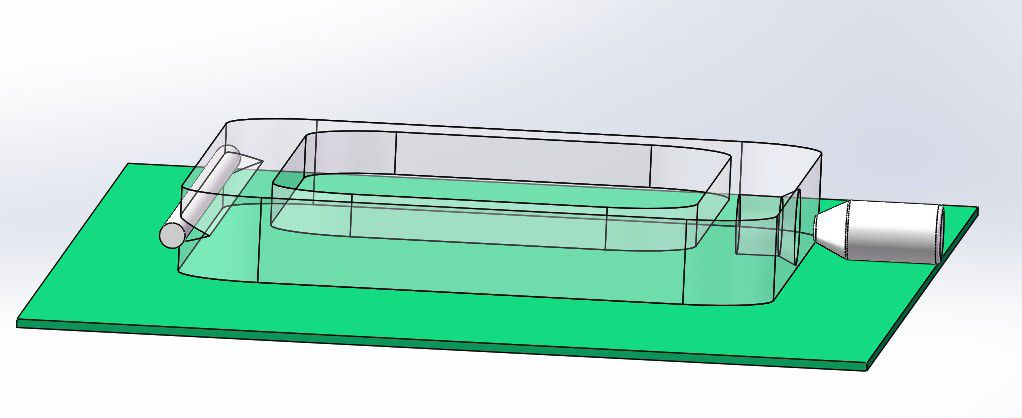

发表于 2016-2-17 15:52:22 | 显示全部楼层
如附图,把载具做成这个样子,右边的顶销与载具孔用0.5mm的偏心,载具到位后,顶销一顶,就能把载具脱开流水线,实现定位。当然,前面要加阻挡
