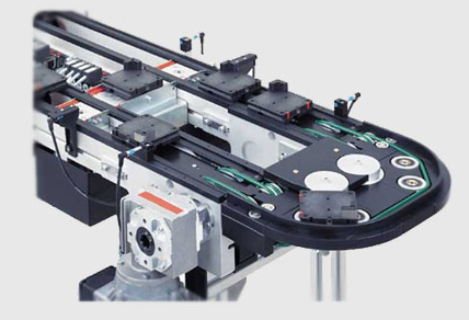

发表于 2015-10-14 21:50:38 | 显示全部楼层
你的这种定位要求完全没问题,我们经常用的传送线,就是跟你说的功能一样,看图片,平行两根皮带传送,方形的黑色的是载体,上面再放产品,要求就是你的产品跟黑色载体的相对定位要准,然后下面的顶升定位机构对载体进行定位就行了,非常准的。

发表于 2015-10-14 22:40:01 | 显示全部楼层
luoliangcheng 发表于 2015-10-14 14:02
受教了!1.看来用整根皮带要实现精准定位成本会比较高,Y轴方向定位有没有简单实用的方式?个人认为不大好 ...
见17楼的图片  那个就是倍速链+托盘的方式!
