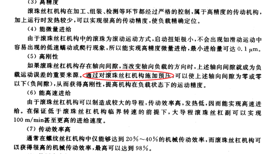

  各位大神 能不能帮我解释下红圈里的内容我怎么理解?(施加预压意思我明白 但是怎么施加?在哪儿施加?怎么个施加法?我不是太明白,滚珠丝杠就能施加为什么螺纹丝杠就不可以,这方面没经验 还请社友指点一下). \( D  |, ]' b+ U! M% q- h, m3 s
