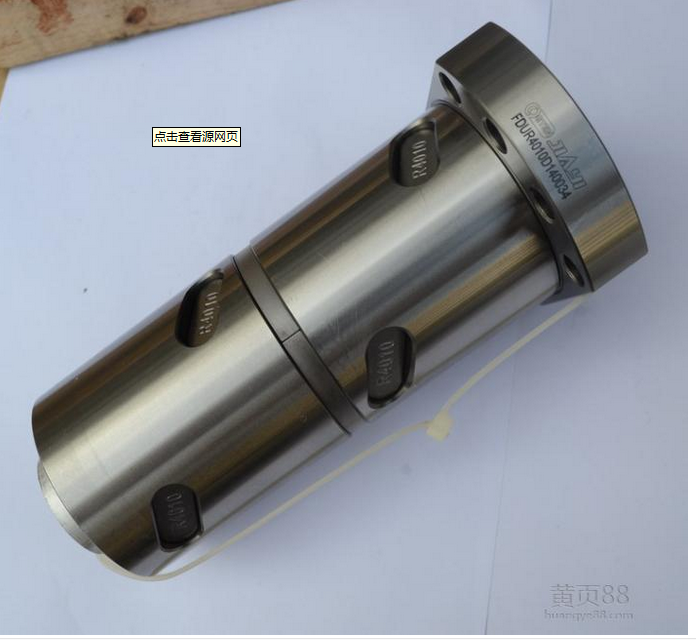

现在问题是 没有实物
* C! x7 a, h; R: X

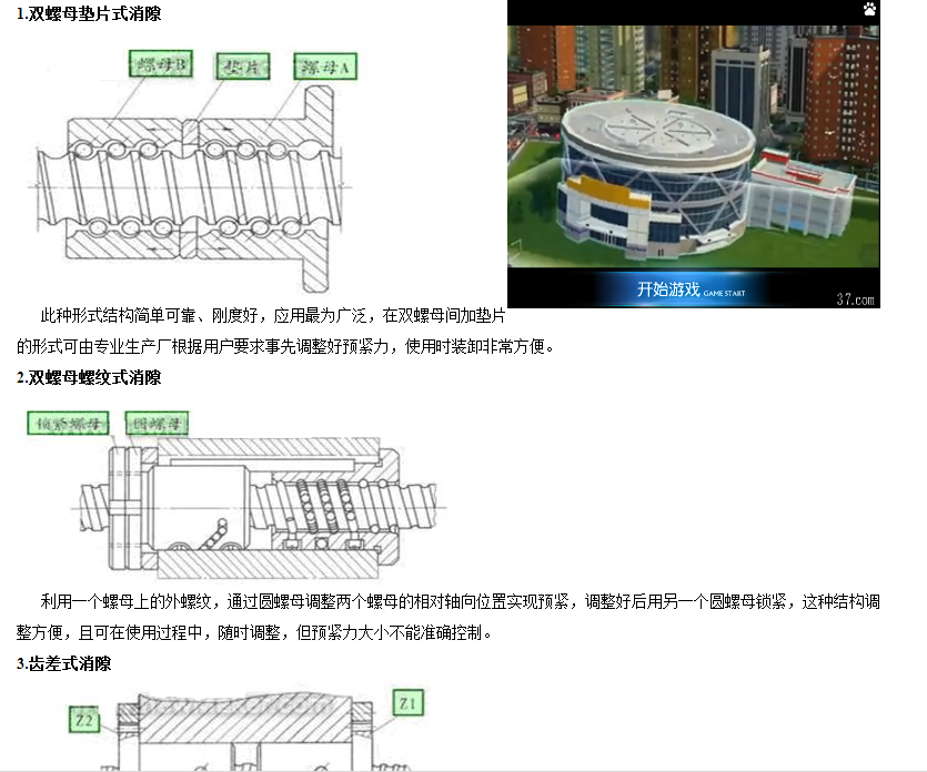

 楼主| 发表于 2015-10-2 13:21:30 | 显示全部楼层
迷茫的维修 发表于 2015-10-2 12:54 + U- n0 S; u  K  K" |, M
世面上用的,主要有两种,单螺母丝杠通过增加钢球直径消除间隙,双螺母丝杠通过两个半园环的调整垫片,将垫 ...

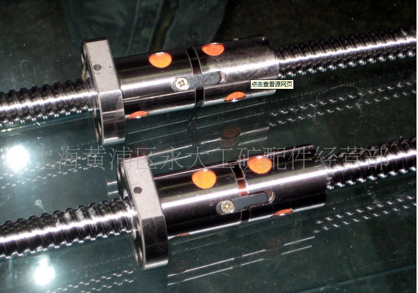

+ n* z7 E' V* L& }# k: F找到了这个2 Y2 F! G* M9 ]* k% h1 X

第一种 时间长了两个螺母之间不会相互转动 从而松动么?  详情 回复 发表于 2015-10-2 13:22

找到了这个
" \2 p1 I: t9 k) |& Y
第一种  时间长了两个螺母之间不会相互转动 从而松动么?5 {' @; `! R2 }, e, a0 Q/ _/ l1 x. E
发表于 2015-10-2 13:36:48 | 显示全部楼层
两螺母用键止动
我找到了这个 谢谢你  详情 回复 发表于 2015-10-2 15:24
有依据?还是随心所欲的这么一说?  详情 回复 发表于 2015-10-2 15:20

 楼主| 发表于 2015-10-2 15:20:51 | 显示全部楼层
SUNHD 发表于 2015-10-2 13:36 & y) d  M. l" Y! Q" `0 K7 |
两螺母用键止动
, @! c2 B; e* H& I  V' Q8 z- ?有依据?还是随心所欲的这么一说?# m) q( a! i/ G: K
 楼主| 发表于 2015-10-2 15:23:03 | 显示全部楼层
轩辕相濡 发表于 2015-10-2 13:21 3 ?! B7 ?, G2 D% N% F
找到了这个
6 t* J; g5 R; J# h! z2 y! H3 T- a也找到了这个
7 n4 R; h0 q3 L% s$ x
 楼主| 发表于 2015-10-2 15:24:23 | 显示全部楼层
6 A! \( y' O, U2 I& \两螺母用键止动
- L% H; K* D- w; Y2 Q* ]! ?1 |2 L' o
我找到了这个  谢谢你/ |5 J5 g3 L! [4 i0 j* I) j

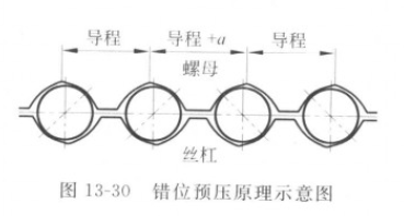

 楼主| 发表于 2015-10-2 15:43:22 | 显示全部楼层
ltk5614 发表于 2015-10-2 12:16 2 G) G) R3 J1 j1 ~
刚才在网吧,回来用手机拍给你了,这是我之前从一本机电一体化系统设计的书上摘抄下来的,书上有图,我没 ...
: S# j$ N' o8 C% O( o
变导程" Q: I5 {+ c% @9 O; j( f
