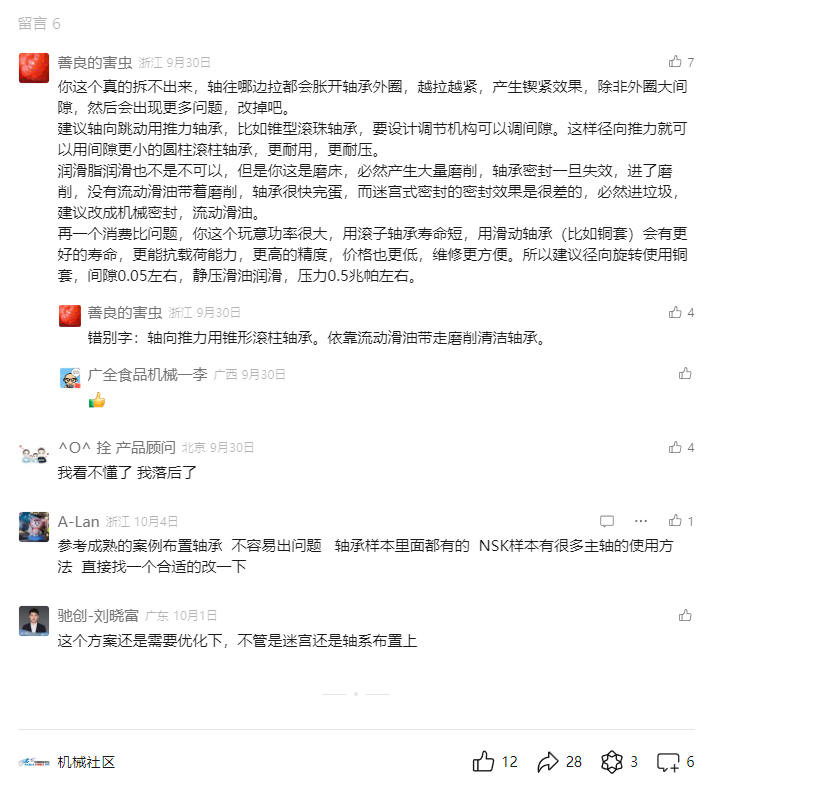

设计了一个立式磨头,有些怪,大家帮忙批评

公众号留言选取
