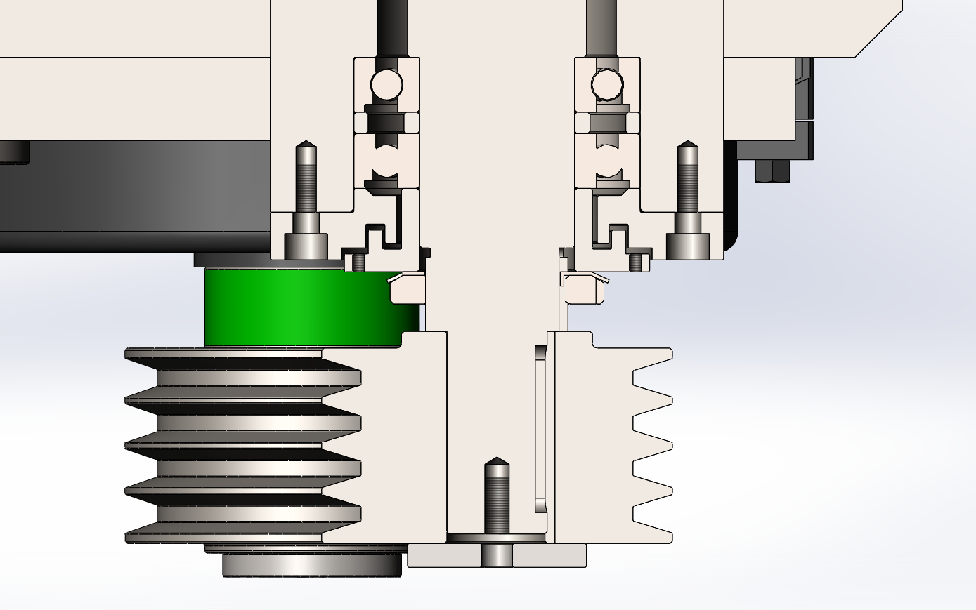

最近我设计了一个主轴,刚接触这些东西。
不知道这样设计是否合理。
看看这样的结构和密封是否可行。
希望大家批评指正。
不胜感激。
简要介绍:
功率:37KW,转速2900rpm.

注油孔在哪来,没发现
发表于 2015-9-28 12:46:58 | 显示全部楼层
以下仅供参考:
1.第一幅图,下部。用的是迷宫密封吗?下部用迷宫,会漏油的吧。
2.用成对的角接触球轴承。如果轴向没有其他负荷的话应该可以。不过我觉得加个推力轴承更好。
3.安装拆卸的问题。像这种,轴承内圈应该是过盈配合,外圈间隙配合。假如轴承有问题了,拆卸应该怎么拆呢?先拆上部还是先拆下部?先拆哪个都无从下手。
台阶,可以卸下。  发表于 2015-9-29 11:18
1、不用稀油润滑,迷宫密封合适。2、轴承用在主轴上,径向和轴向都必须要有预负荷。另加推力轴承,套筒式主轴的结构不好安排。如果是主轴箱,当然可以。3、这个设计的主轴,可以从尾端向前取出,前端轴承内圈大于...  发表于 2015-9-29 11:17

这轴怎么少个内隔垫

zhumao6011 发表于 2015-9-28 12:21
注油孔在哪来,没发现
这个是剖视图,注油孔的那一面被剖掉了
 楼主| 发表于 2015-9-28 13:04:57 | 显示全部楼层
竹杆捅飞机 发表于 2015-9-28 12:47
这轴怎么少个内隔垫
哪里啊?
 楼主| 发表于 2015-9-28 13:07:31 | 显示全部楼层
水水5 发表于 2015-9-28 12:46
以下仅供参考:
2.用成对的角接触球轴承 ...
1.润滑脂润滑;
3.这个和横过来的轴一样啊,都要拆端盖,然后把轴弄出来

发表于 2015-9-28 19:50:53 | 显示全部楼层
轴向位移温度补偿?看看FAG、SKF的官网手册,里面的主轴基本信息蛮多的
