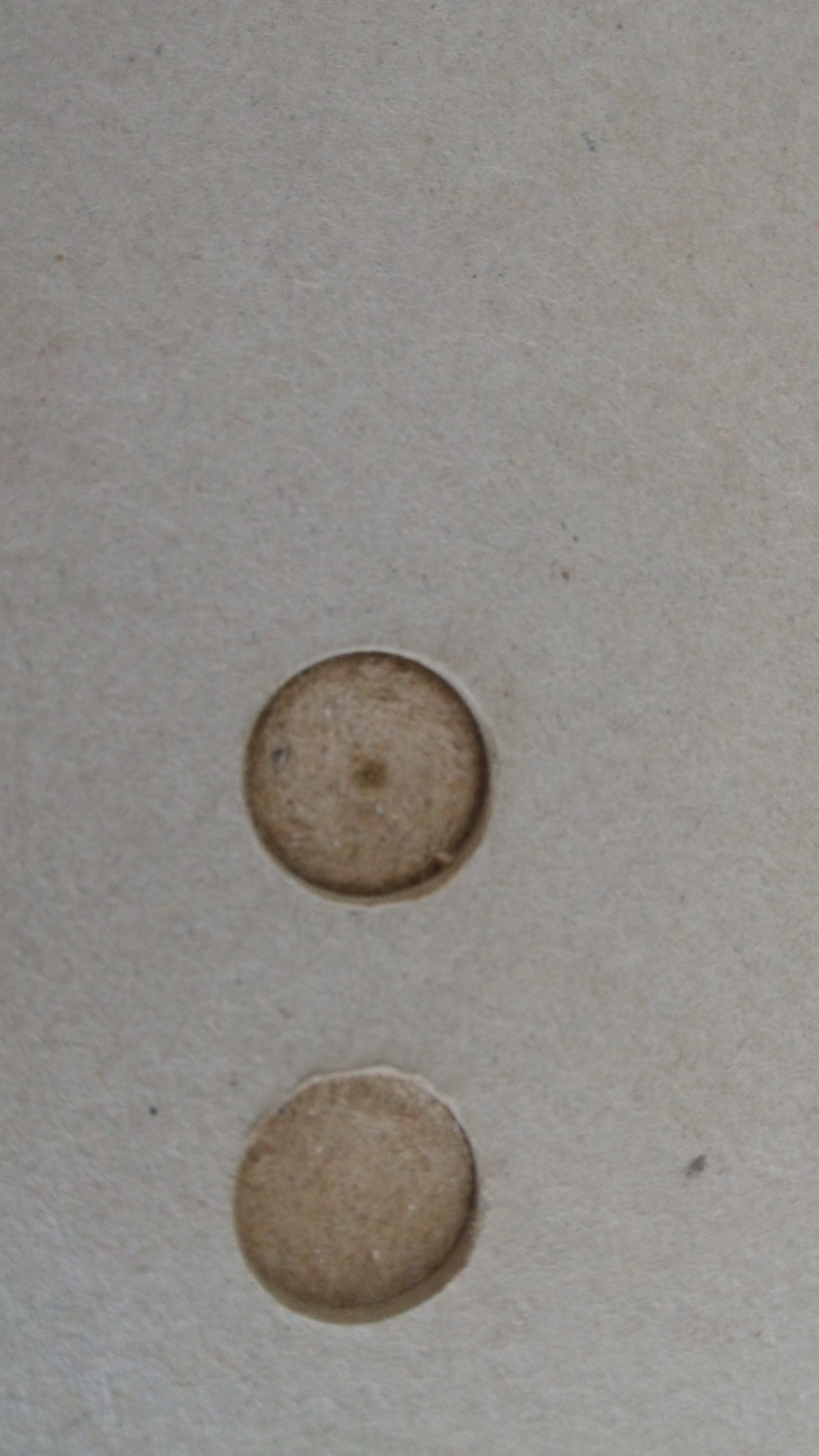

各位玩刀具的大师们,小弟我在做一款设备,需要给纸板钻孔。苦于找不到合适的钻头,希望有刀具大师给我推荐一款钻头。
现在用的钻头
现在用的钻头
这个是目前用的钻头,有优点也有缺点。
- E5 S( U" K6 K/ G* K9 P- q8 r* p木工盲孔钻,钻出来的孔光洁度还是蛮高的,转速24000,但是问题是因为纸板特性的原因,排销不畅,而且容易粘刀。同时容易出现下图上面那个孔的现象,底部有一层纸清不掉。0 m+ h. H' h. l% ~
打孔的要求
打孔的要求
上面的孔是不合格的,底部有一层纸屑。下面孔是合格孔。

可以激光切割呀
发表于 2015-8-11 15:38:45 | 显示全部楼层
纸板不厚,用冲子冲,空心的。
发表于 2015-8-11 15:49:12 | 显示全部楼层
冲孔不行吗?

我用过木工的扩孔钻在薄木板(胶合板)上扩孔,由于有横刃,它其实有点像平底锪刀,一层层切掉的
+ ^  X2 [& m8 L而且我木板直接放工作台上钻的,最后剩薄薄一层是被顶掉的,钻头出口那一面还被带掉一块5 r  V( s( b3 X+ x% s7 A
以我的经验,你这样的孔不如用,钣金件钻孔用的扩孔器,那个中间没有横刃,刃只在圆圈处,+ d; q( u( D2 s
钻孔位下面最好垫个空心的板,避免最后被钻头顶掉,有纸屑残留。
) B: b2 Z( C/ Y, e粘刀是因为木工扩孔钻切掉纸屑太细,又无法排屑,这么高钻速如果板再厚一点,会不会烧着啊
