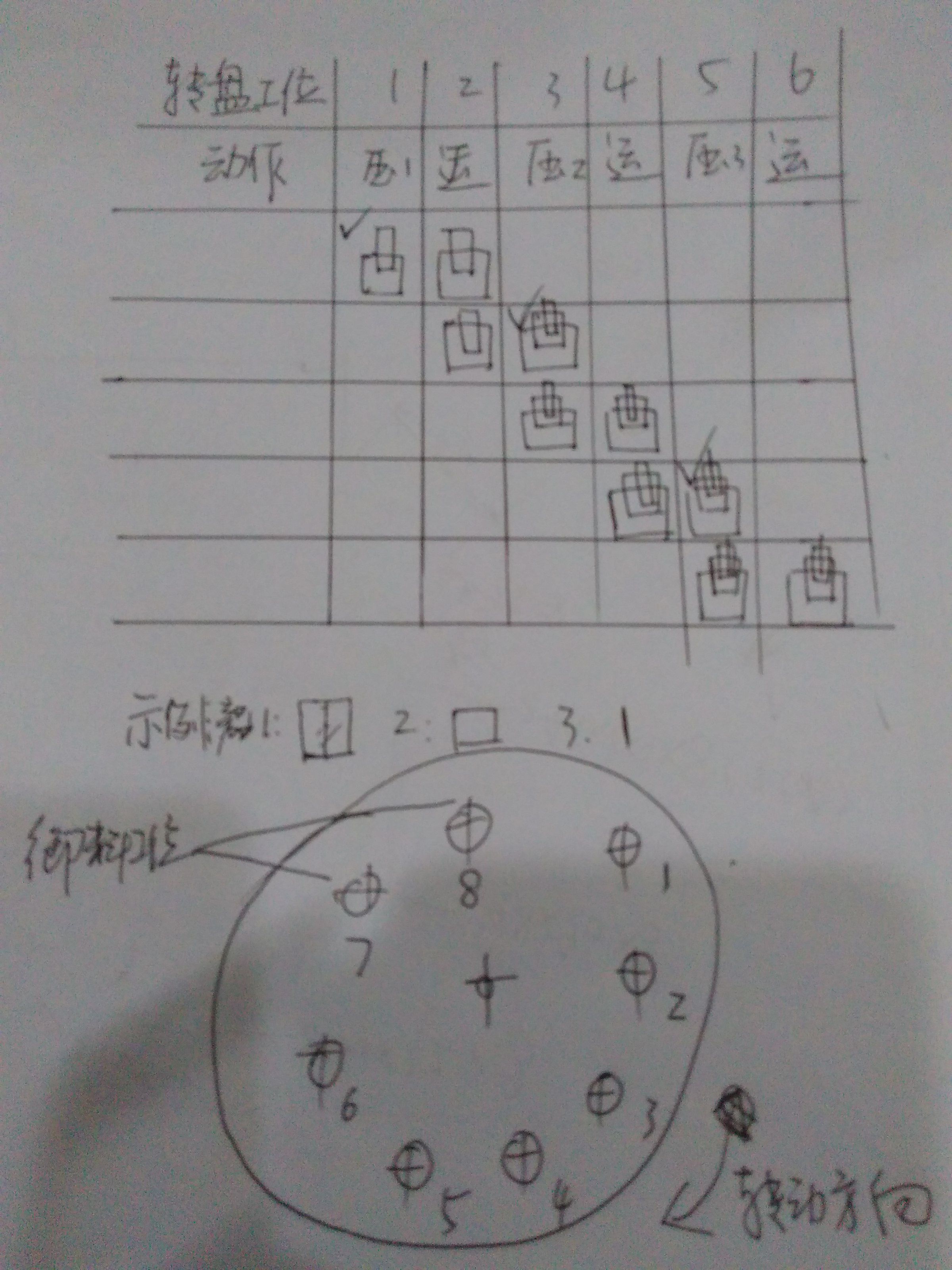

发表于 2015-8-12 11:30:49 | 显示全部楼层
老农问天 发表于 2015-8-10 20:18
流水压进,时间可控制的。
老农问天大侠,我画的结构你看是不是?类似隔料放料的结构。另外在工位6处已经可以下料,为何在后面再设置两卸料工位7和8。多设置7和8单独卸料是为何呢,谢谢了!
请问能指点怎样快速上料吗  详情 回复 发表于 2015-8-17 23:55
可以设计成振动盘为双出料的,一次压装2 个,这样效率就提上来了  详情 回复 发表于 2015-8-13 17:54
现有一个分割器为6位的  发表于 2015-8-13 17:53
为何设置两个卸料位,是不是考虑到卸料节拍比装配慢,每1.5秒完成一个成品,转盘1.5s/r,卸料是不是得3s/每件,所以才设置两工位卸料?谢谢了  发表于 2015-8-12 13:04
这样排布可以,也可1、2、3为装配位,5、6、7为装配位,4、8为卸料位。  发表于 2015-8-12 11:57
 楼主| 发表于 2015-8-13 17:54:39 | 显示全部楼层
electrode11 发表于 2015-8-12 11:30
老农问天大侠,我画的结构你看是不是?类似隔料放料的结构。另外在工位6处已经可以下料,为何在后面再设置 ...

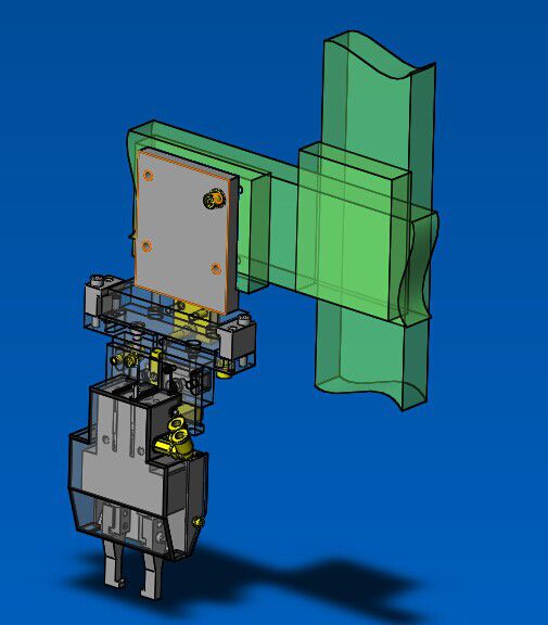

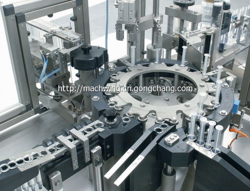

 楼主| 发表于 2015-8-19 21:03:31 | 显示全部楼层
electrode11 发表于 2015-8-19 11:31
这样的手指缸+滑台上料可以吗?
2773f67f65dbf9726c0952a6485aafc6.jpg 看看这个,可以借鉴快速上料
 楼主| 发表于 2015-8-23 21:27:33 | 显示全部楼层
我要一次上2个料,有没有简单实用的机构呀
