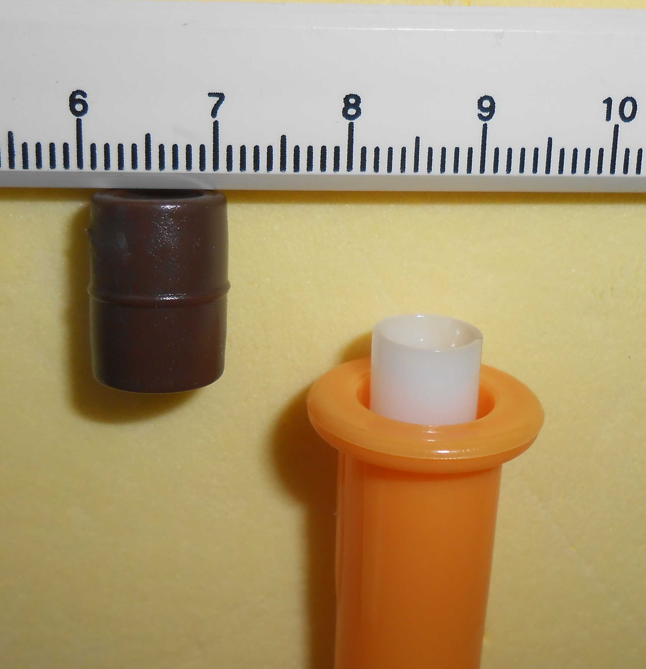

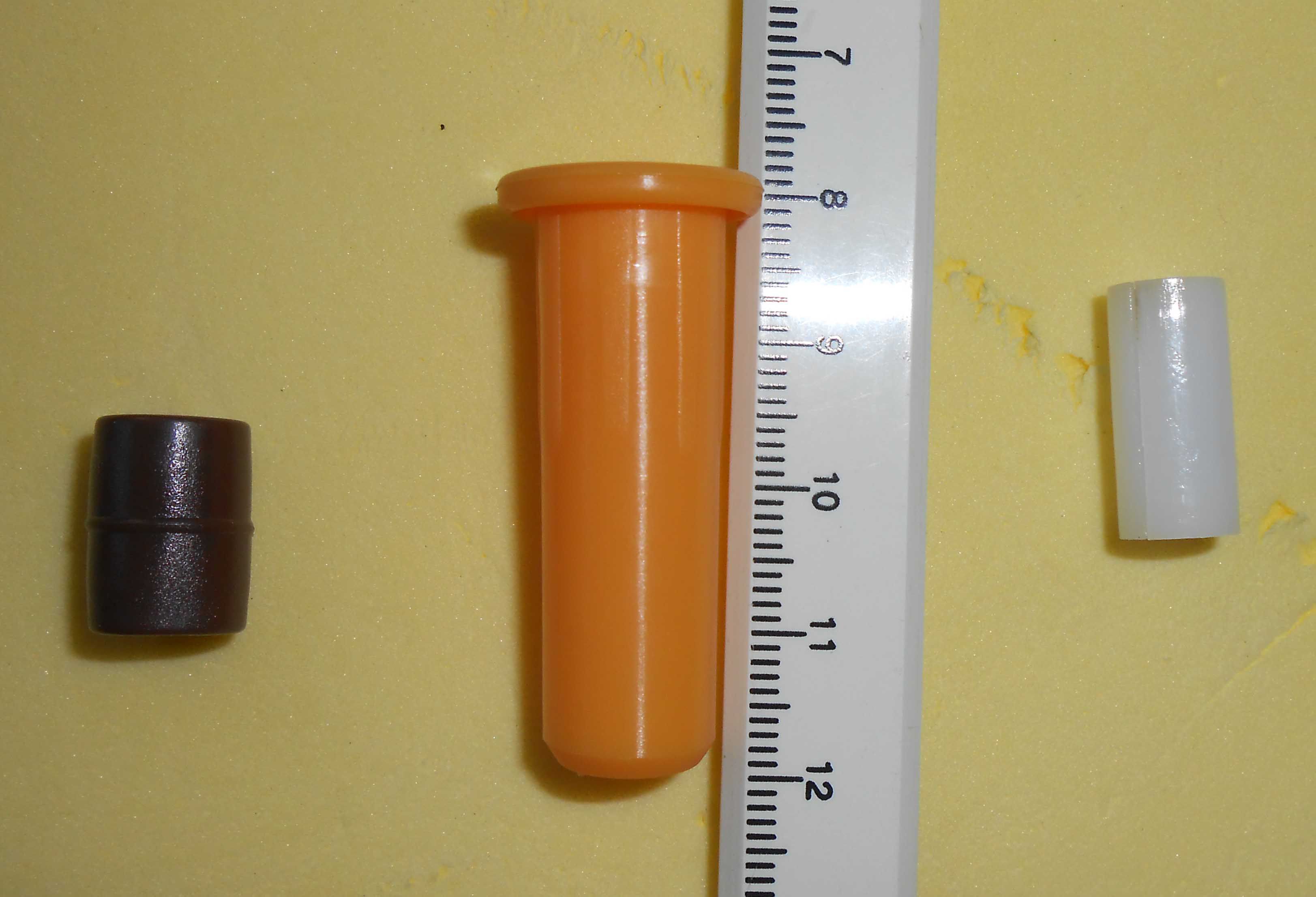

这三个零件要自动装配,一分钟要装90个,请大家说说该怎样做
 楼主| 发表于 2015-8-8 22:18:02 | 显示全部楼层

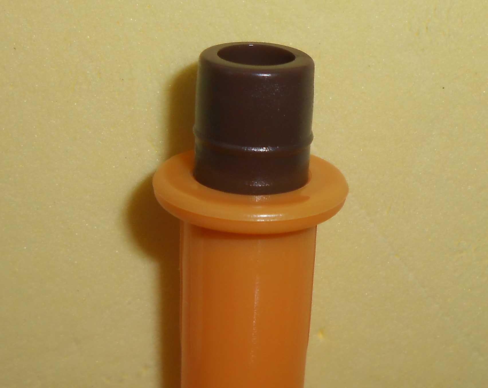

最后那个黑色的零件要压进去,和边平齐
发表于 2015-8-8 22:25:49 | 显示全部楼层
这个是ABS硬塑料吧 还是PP硅胶 软料    硬料好做些  圆盘式 一出二 可以做...
是ABS硬塑料  详情 回复 发表于 2015-8-9 11:52
发表于 2015-8-8 23:23:56 | 显示全部楼层
现在是怎么做的呢?
是手工放到压装机里  详情 回复 发表于 2015-8-9 11:52
发表于 2015-8-9 08:17:15 | 显示全部楼层
做一个传送带,三个漏斗。第一个漏斗掉进第一个。然后移送到第二个漏斗位置,掉进第二个。移送带到第三个位置掉进第三个配件。并推进。压实第三个。移到第四个位置从下面定出全部结束。自己想法,对否供参考。
发表于 2015-8-9 09:56:52 | 显示全部楼层
感觉好快啊,要0.6s一个,不知道变位机+振动盘是否可行
 楼主| 发表于 2015-8-9 11:52:14 | 显示全部楼层
是ABS硬塑料
 楼主| 发表于 2015-8-9 11:52:54 | 显示全部楼层
duanyz 发表于 2015-8-8 23:23
现在是怎么做的呢?
是手工放到压装机里
发表于 2015-8-9 12:36:34 | 显示全部楼层
一个无厘头想法!把黄色和白色放好在一定距离的同心位置上,然后黑色料件,像一个子弹一样发射——打进去!
乱想勿喷
发表于 2015-8-9 16:18:42 | 显示全部楼层
wxpwu 发表于 2015-8-9 11:52
是ABS硬塑料
如果要做的话 我们详谈吧  包括要求  稳妥的是 寄点塑料样品看看
