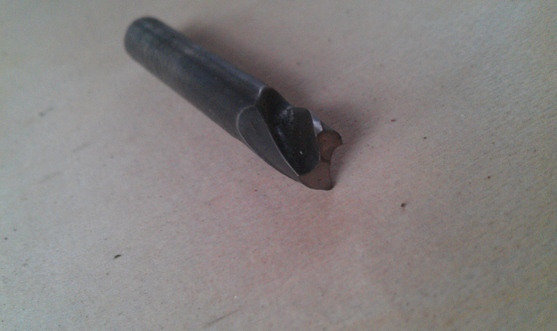

姚凯machine 发表于 2015-7-31 15:57 2 Z- w" b' l; s) E( @  o
前辈:
2 E& K: w( n$ f7 i         您好!请问腰圆槽怎么用短钻头磨出来,需要夹具吗@害怕伏枥
" V, }9 a9 G( i
前辈,不考虑长度的,槽铣刀和麻花钻很像,槽铣刀两条刀刃有后角  刀头是平的,钻头  刀头是锥形的,特意在贴吧看到一张图片就是用钻头磨成铣刀,当铣刀用的,强度差点但价格便宜@害怕伏枥
