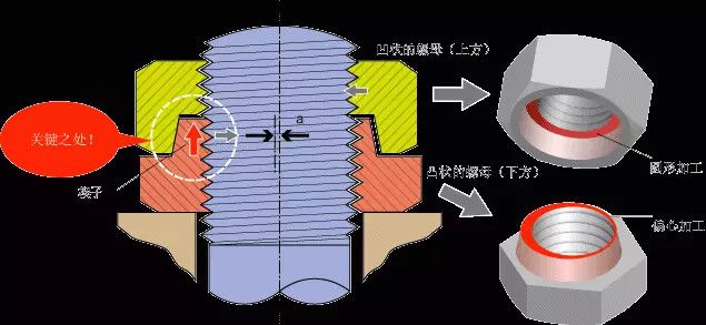

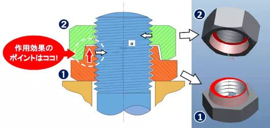

50.jpg        哈德洛克公司在网页上特地注了一笔:本公司常年积累的独特的技术和诀窍(knowhow),对不同的尺寸和材质有不同的对应偏芯量,这是HardLock螺母无法被模仿的关键所在。看见了吧,人家把这种螺母的原理和结构都明白地告诉你了,但是实际的生产还需要特殊的经验,这就是技术,这就是诀窍(knowhow)。没有这种技术,你就是看懂了这种螺母的原理,也无法生产出来。日本的很多企业都有这种你怎样学也不会的独一无二的技术。
