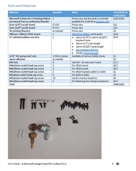

微软近日在Github发布了一套3D打印源文件,包含可以让网友自行用3D打印机制作一个精美的Surface  Pro3纵向扩展架的制作说明。使用VESA壁挂标准让Surface  Pro3能够方便地成为你的PC副显示器,无缝显示额外的内容提高工作效率。从此Surface  Pro3多了除平板/笔记本混合设备之外的另一个用途:纵向显示器。

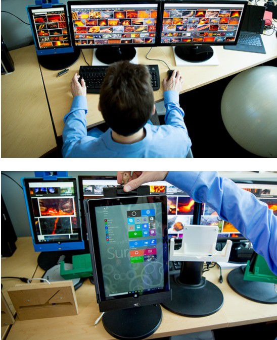

本产品从一次内部hackathon活动构思得来,微软小组亲切地称之为3合1扩展支架。发布这项设计的小组成员包括微软John Socha-Leialoha, Govind Ramaswamy, Dan Charlton以及Tom Coon,他们都是来自微软各个事业部的普通员工,由微软Garage项目资助他们完成。

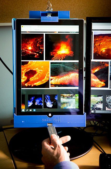

Azure高级软件工程师John Socha-Leialoha称“该项目能够让喜欢自己动手的玩家,自己动手制作一套硬件。契合Surface Pro3的设计由一次内部hackathon活动产生,我们热爱Surface,我们发现人们期望能够将Surface变成合适眼睛高度的纵向模式显示器。因此我们就进行了这项试验”同时这也是一项Garage项目。
