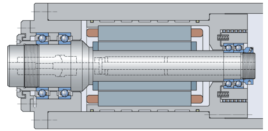

这就是你说的超厚的隔套。我真不懂,解释解释。
所谓法师是对精于技术的老前辈的尊称,俺觉得您老可担此称谓,谢谢。  发表于 2015-7-6 17:06
“老法师”,螺旋线大侠的不会是说的我吧?要真是,那可是要诚惶诚恐了,一个草根工人,担不起这个名头。另外,如果在哪里得罪了逛逛大侠,务请原谅才是。  发表于 2015-7-6 12:05
“老法师”是谁,让逛逛大侠不敢惹?  发表于 2015-7-6 11:56
主轴前后端直径大小悬殊,加长大端长度使倾覆负荷尽量由大轴承承担,这才用了长隔套。  发表于 2015-7-6 11:51
对阿,那就是那根气浮店主主轴的问题了。人家只提供了:1,主轴,2,一套冷却装置,3,一个调速器,也许带启动、关停的功能。这么个主轴用到你设计的设备上,你怎么伺候?我看了那些大师的问答,哭的心也有了  发表于 2015-7-5 15:22
刚看了,迷宫是迷宫。好东西就是要看细节。大结构都明白,哎。话说GMN的确强悍。GMN的主轴,启动都有讲究,要先预润滑,均化后才允许到工作转速。  发表于 2015-7-5 15:15
光动也是啦,一个华人公司,在洛杉矶。老头是个博士吧,对光有很多专利,对机械几何精度,呵呵  发表于 2015-7-5 15:13
你把那图方大,好好看看它的前端密封设计,迷宫部分不用看,看套筒开的那个槽及端盖翻的那个边。以我的知识,非常好的设计,当然GMN还有比它更好的设计,但这个一点也不增加你成本,非常好。  发表于 2015-7-5 15:11
好象说光动的不是激光干涉仪,老雷家的死贵。  发表于 2015-7-5 15:09
有啊,干涉仪啊!哈哈哈哈。高精度的用而已,让你老板买一套。  发表于 2015-7-5 15:06
那有机会我得摸摸看,话说,你有什么神器检回转精度?  发表于 2015-7-5 15:02
好吧,上述两点是对该类主轴按装后回转精度起很大作用的,你不亲手摸过,很难理解的。DB、DF、DT中 DT是安装后精度最低的,所以常用于内圆磨头。  发表于 2015-7-5 15:00
再来一条,因为是弹簧预紧,后轴承外圈与轴承座之间必然是间隙配合,我们常见的,比如钟思敏的,弹簧座的长径比都设计的小于1!!!这根按图示好像大于2。非常合理了。  发表于 2015-7-5 14:57
再说弹簧,常见该类结构的,就是几根压缩弹簧,它用了矩形弹簧,而且是一大根。那么矩形弹簧两端面对弹簧轴线的垂直度,你自然知道的。呵呵  发表于 2015-7-5 14:52
迷宫密封,应该的啊  发表于 2015-7-5 14:49
那根主轴阿,先说前端盖的设计,一般套筒外车个台阶就是了,好点的他车个倒锥度,这根是车成槽形,端盖还弄个凸边。非常好的设计  发表于 2015-7-5 14:47
他火气大,不惹他,哈哈哈哈  发表于 2015-7-5 14:43
隔套对刚度的影响很重要的,记住啊,比如你一根一端悬空的丝杠,你一对无隔套的角接触轴承干上去, 它的下垂量能与你加了一套隔圈的比吗?很形象了吧。  发表于 2015-7-5 14:42
你不说有亮点嘛,说说,老法师还等着你的高论呢。  发表于 2015-7-5 14:38
静压有均化误差的作用,哎。  发表于 2015-7-5 14:38
你说那根FAG?  发表于 2015-7-5 14:37
那个切割硅材料的帖子,我都很无语啦。滚动轴承替代静压轴承,还足足有余呢。真是越做越low. 一个主轴锥孔跳动,被理解为主轴回转精度!哈哈哈哈,要知道随便一根气静压主轴,回转精度都也可达到纳米级的哈。  发表于 2015-7-5 14:36
回过来说前面那个,费劲弄个那样的隔套嵌入弹簧,难道不是要的导向精度?  发表于 2015-7-5 14:32
然后,你想想啊,就算是用个铜套,也有长径比啊,基本的不就是1.2~1.5?  发表于 2015-7-5 14:30

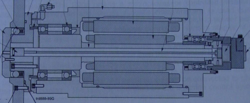

这个是兰迪斯的修整主轴,修CBN,属于脆硬材料,哈哈。  发表于 2015-7-5 14:29
你找个轴承手册,看看角接触轴承背对背、面对面安装的受力画法。基本的知识就是背对背刚性好,面对面精度高。看看画法就知一二。  发表于 2015-7-5 14:27

这是日本东洋内孔磨的磨头,CBN砂轮的,相当强悍。印象里是工作在6万左右。
在SKF找到资料了,你的弹簧有出处了。呵呵。
这根轴和上面FAG的,东洋的轴承布置结构是一样的。假如是立式,前端的迷宫没什么毛病,既然有冷却水套,那气密封应当是有的。东洋的那根,螺旋槽不是泵油的,应当起到气密封的效果。  发表于 2015-7-16 22:34
老螺,别看是名家设计的,弄清这玩艺跟东洋那个螺旋线,收益匪浅的!慢慢讨论吧。  发表于 2015-7-15 16:39
有空讨论下这根主轴的缺点哈。  发表于 2015-7-13 13:10
螺纹连接精度差。这种DT安装,精度最难弄了。  发表于 2015-7-12 21:36
用密珠的目的是既有自由灵敏的轴向又比间隙配合的径向刚性好。  发表于 2015-7-12 21:22
细节有区别,他那个没有任何螺纹连接。  发表于 2015-7-12 21:20
对,是这样  发表于 2015-7-12 21:19
