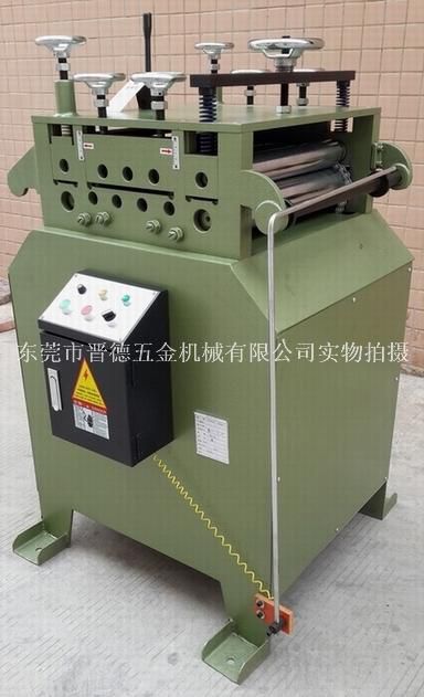

楼主: LIAOYAO
明年预计山寨的东东

那么多刷子干什么用的?貌似纺机上用的比较多啊!

冲压设备吗?!
发表于 2015-6-26 21:33:28 | 显示全部楼层
这个算复合凸轮吗?俺记得谁在社区说过复合到一个轴上,很难控制,速度上不去……
算不算复合凸轮俺不晓得,速度就120以内。俺觉得木有那么复杂,凸轮轮廓是先做好,各工站可能相同或不同,凸轮与轴的角度是可调整的,个别调整就成。  发表于 2015-6-26 21:50

那个多辊己经出来了?
老是修修改改就觉得烦哪!出去透透气吧!  发表于 2015-8-12 19:31
估计是木有啥大问题的,样机搞出来后修修改改下还是难免会有的,失败是肯定不至于。  发表于 2015-8-12 19:29
俺刚在26号发现您就更新了,没吱声!对于多凸轮多杆冲祝早日成功!  发表于 2015-8-11 23:18
最近在忙着测绘一部机器,签了合同不能泄露内容与图纸,这次的工作对明年要画的多凸轮机有很大的助益。  发表于 2015-8-11 22:53
样品 ^_^ 26# 有试矫平的对比照片  发表于 2015-8-11 22:46
俺以为是样品呢。  发表于 2015-8-11 22:39
http://www.cmiw.cn/forum.php?mod=viewthread&tid=382057 这帖您已经有看过了呀  发表于 2015-8-11 22:26
早就搞出来咯,在社区里有发帖。 照片这种是1.0以上的板才有点用,0.8以下的板矫平效果有限,越薄越无效果。  发表于 2015-8-11 22:24
