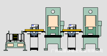

楼主: LIAOYAO
明年预计山寨的东东

单轴多凸轮,经编机机械横移就用的这个结构
搜了经编机来看,目前还未找到细部图片,概略看是也是单轴多凸轮机构。  发表于 2015-6-24 08:22

 楼主| 发表于 2015-6-24 11:34:33 | 显示全部楼层
为那几位看不懂的朋友做解说,将第一张图看成是五个工站的单轴5凸轮的机器,这五个工站驱动凸轮的工作时间是可以不同的,再对照第二张图便更容易理解。

图一是C型多个单独家压力机组成的自动多工位机,配合机械手容易,图二是单轴多凸轮多杆冲是单独机配合机械手有点难度,,除非要“推”起来?  发表于 2015-6-24 22:28
