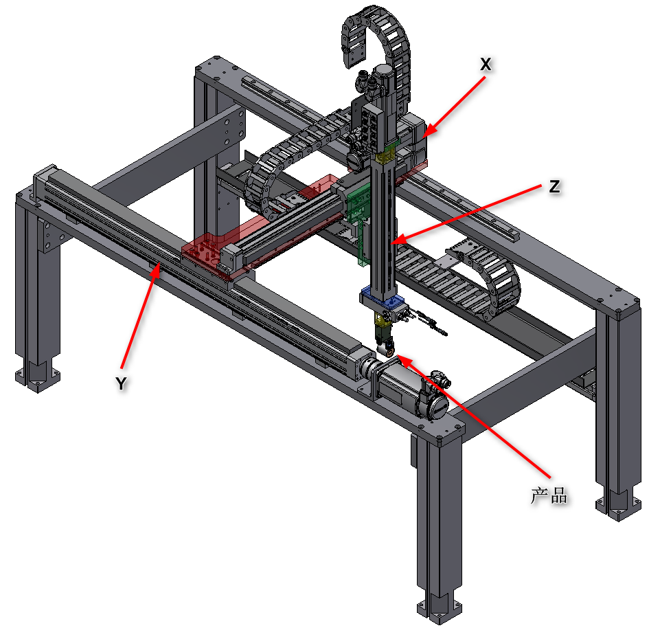

背景描述:
为了便于理解,先上图
如上图,龙门结构的三轴,每根轴有一个伺服电机驱动。Y轴只使用了一个,另一侧为直线导轨,跨度550mm。Y轴行程800mm。X轴行程400mm。Z轴行程200mm。Z轴自重加负载共8公斤。设备节拍7秒。
这是一个实际项目,选型过程经过了计算,伺服电机,直线模组,导轨都满足使用要求。现在已经正常运行一年,没有出现问题
我的疑问:
什么情况需要用双Y轴?如果可能,请从计算角度解释。
我的理解:
1. 双Y轴只是增加了系统刚性,尤其是在Z轴承受外部载荷的时候。但是系统刚性也可以通过增加直线导轨两滑块间距的方式来改善。
2. 图片中方案的缺点在于直线模组和直线导轨负载分配不均,尤其是在图片所示的应用里面,驱动轴非常靠近一侧导轨(直线模组)。但是,是否将滑块承受的扭矩转换为等效载荷施加到导轨滑块上,滑块依然满足静态载荷和寿命要求,就可以使用上面图片的方案?
以上,请各位大侠解惑。感激不尽。
可能是我前面的表述有问题,我重新描述一下我的疑问:
什么情况需要用到两侧驱动(双直线模组+单马达或者双直线模组+双马达)?
决定性因素是什么?
以上,感谢各位!

双Y轴???Y轴双驱动吧?
我说的双Y轴是两个电机+两根直线模组。就是把另外一边的直线导轨换掉 然后,两个伺服电机做同步  详情 回复 发表于 2015-6-2 13:27
发表于 2015-6-2 13:24:18 | 显示全部楼层
双Y轴是两边都提供动力么?
是的。 就是两个电机+两根直线模组来同时驱动。同时两电机做同步  详情 回复 发表于 2015-6-2 13:28

 楼主| 发表于 2015-6-2 13:27:04 | 显示全部楼层
781995655@ 发表于 2015-6-2 13:23
双Y轴???Y轴双驱动吧?
然后,两个伺服电机做同步
 楼主| 发表于 2015-6-2 13:28:05 | 显示全部楼层
卜不是卜可以 发表于 2015-6-2 13:24
双Y轴是两边都提供动力么?
是的。
发表于 2015-6-2 13:35:23 | 显示全部楼层
我也做过这种项目过,但是没有用到两个电机,一个电机带动两个模组同步传动,我是通过同步带进行两根模组同步的。
后来我直接两根模组分开各自动作,效率也变成了2倍!至于你说的两个电机两个模组同步,我还真没试过!

同步带连接会降低定位精度和重复精度,但是具体会降低到多少,没有任何一份资料可以给出数据。因此我个人用的不多。  详情 回复 发表于 2015-6-2 14:02
