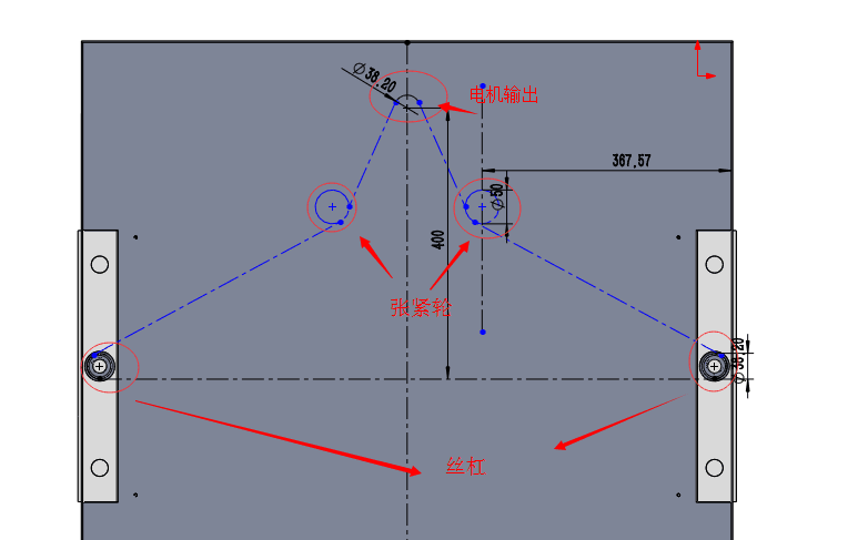

  初步设计,高手莫笑,请指导。-抱拳
基本参数如下:
   同步带:S3M(宽10-齿距3)   同步轮:S3M(齿数40,齿距:3)
有如下三种情况,请问选用哪种情况更合理。
1.  如上图,是一个上升平台设计的仰视图,由一个步进电机带动两根丝杠同时上升。不添加张紧轮可否?公司现有机器是没有添加张紧轮。

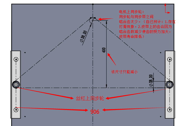

2.这是公司以前的机器(个人觉得在该图中添加的张紧轮的位置对于电机上同步轮和同步带之间的啮合没有作用)

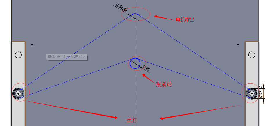

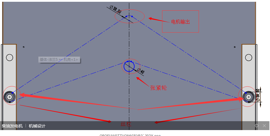

3这是我自己设计的想法,在靠近电机的两侧各添加一个张紧轮,(或者其中一侧添加一个张紧轮)来增加电机上的同步轮与同步带之间啮合齿数。

为毛不设计成中心距可调的,中心距浮动±2mm,既可以张紧同步带又方便拆卸。
发表于 2015-5-27 12:37:55 | 显示全部楼层
3相对最好,电机轮包角最大
发表于 2015-5-27 13:12:19 | 显示全部楼层
个人觉得3好一点,同步轮的包角大

才3M的小同步带。1足够了,400只能缩小,不能把皮带弄短点?
苗子YJ + 1 热心助人,专业精湛!
发表于 2015-5-27 14:05:11 | 显示全部楼层
如果你需要考虑定位精度和两侧同步的话,就应该尽量缩短同步带的长度。如果受限于空间,必须将电机放中间,可以考虑放两根同步带,各驱动一侧的方式
苗子YJ + 1 是的,是要把同步带减小。你说的放两根同步.

400确实太大,按照四百的话,3M的同步齿形带的周长没有这么长。不过好像也不能放的太小,越小的话,包角越小。
