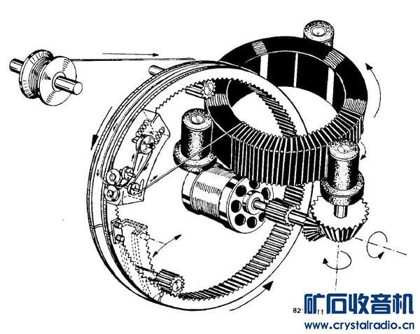

网上看到了不少的环形绕线机,如视频,基本过程就是开环,上产品,闭环,正传储线,断线,反转绕线,开环,取产品,其他的步骤都很好理解,就是反转绕线一块不清楚是怎么绕的,已经储好了的线是怎么松开绕上去的,希望高人指点 103753jqv2qpt4qppvvzrr.jpg http://baidu.ku6.com/watch/03588481945851189322.html?page=videoMultiNeed3 q+ z9 f# _) l' J! l( E8 _
 楼主| 发表于 2015-5-1 10:38:21 | 显示全部楼层
图片里面有一个带有好几个滚轮的松紧装置,那个应该主要负责绕线,这个装置和储线圆盘如果是固定的话,里面的线是怎么扯出来的呢2 g) P! P# i9 V7 S' u

你把 左上角的储线滚 装到 那个绕圈的滑车上!
没有明白啊,可以说具体点吗?  详情 回复 发表于 2015-5-1 20:20

桂花暗香 发表于 2015-5-1 11:15 4 x$ p3 k& p) Q) ^5 ], |1 W
; J1 h$ N9 |4 j5 e0 b3 q没有明白啊,可以说具体点吗?! N! I  }7 c# [* a, v
对,就是张力控制,也可以说是阻尼,缝纫机上有最简单结构,弹簧松紧调节  发表于 2015-5-4 12:33
这个 你再仔细想想!就好比问1+1为什么等于2一样,太难回答了。这个是张力控制。  详情 回复 发表于 2015-5-1 22:13

xiaoyazi0603 发表于 2015-5-1 20:20 . m/ E; l( M: n9 R8 E. ?
没有明白啊,可以说具体点吗?
4 W* T3 K- i8 K2 j, `# u! b& P

呵呵,那个滑车是可以在储线滚上 滑动的,
