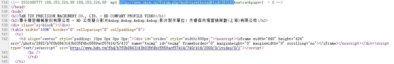

大家看视频中转盘上的气爪是怎么动作的?

楼主是在做推广吧,要不视频里的源代码里咋会直接有对应到本帖。
我没有做推广,我就一做设计的,不明白视频里的源代码里咋会直接有对应到本帖?能否截图看看?
发表于 2015-4-28 11:46:02 | 显示全部楼层
看看 134 行
 楼主| 发表于 2015-4-28 12:48:25 | 显示全部楼层
LIAOYAO 发表于 2015-4-28 11:46
看看 134 行
呵呵,你如果去找论坛里类似有视频链接的看看,应该也可以看到一样的结果。
另外,你可以复制下那个视频地址,关掉浏览器再重新打开,然后粘贴视频地址单独打开视频,再看看134行。
我发此贴的目的:我觉得视频中设备的设计者独具匠心,拿气爪来稍加修改就可以用做一个比较麻烦的机构,
我不认为那一圈的气爪是气控的,即便只是在个别工站动作,如米米hu所言“快速接头”(到了这工站,快速接头
接上通气,然后断开?),我想如果这样设计,那这机构是不严谨的。
当然也许我想错了,或许有懂的人,来说一说。那气爪尾端的圆柱是干什么的?

视频与你的截屏都看了好久,找到气爪缸的型号为 MHZ2-16C ,这是单动缸。
俺也确定和你一样的看法”拿气爪来稍加修改“,”那气爪尾端的圆柱是“ 受压杆,动作是在截屏的上图可以找到,外围有气管的工站就是气爪动作的驱动源。
发表于 2015-5-1 22:43:37 | 显示全部楼层
是机械结构,将气动夹爪改装、通过压活塞杆作为动力源。
转盘约28个夹爪,如果气动驱动的话得要28位旋转接头,好像还没有这么多的位旋转接头卖吧。
