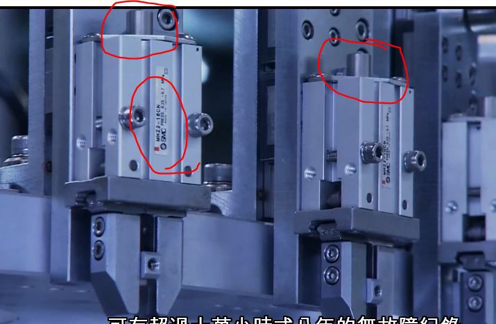

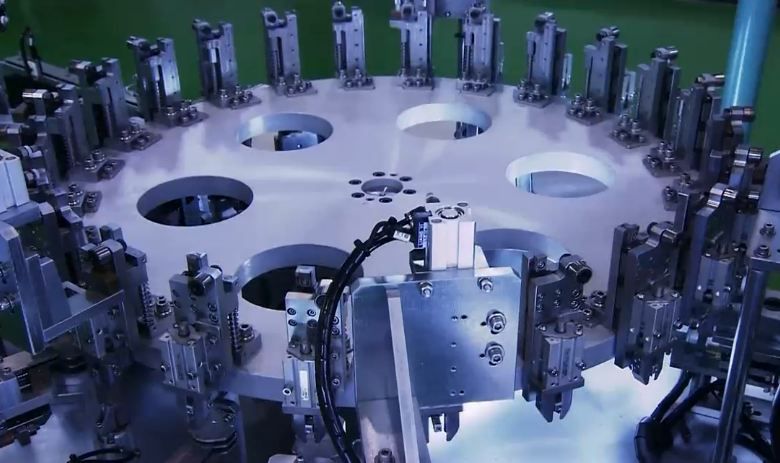

大家看视频中转盘上的气爪是怎么动作的?
发表于 2015-4-27 09:51:16 | 显示全部楼层 |阅读模式
貌似气爪经过改装?

气爪气缸 !到气立可,  smc  应该有的  也叫手指气缸。

可能是单动夹爪,气缸尾部开了孔,后面法兰上装了进气接头

注意:转盘上一圈的气爪好像是不用气驱动的,注意气爪尾端的那个圆柱,像是气爪经过了改造了。
要是这样,真是佩服这个就地取材的方法。

汽缸怎么不用气,神了

气缸是SMC 单作用(常闭)端台型 个人理解后面进气改成了用快速接头的形式
另外视频分割器用链条带动有什么好处(我一般用的同步带)?

我认为是把气爪拆了活塞,加了个弹簧、压杆,说白了就是用了气爪的夹爪机构而已,省了自己做了,多聪明
这个玩法第一次见,一般都是自已弄,这个这样弄省事,比较适合非标机。  发表于 2025-9-4 09:30
