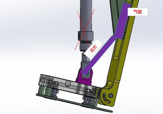

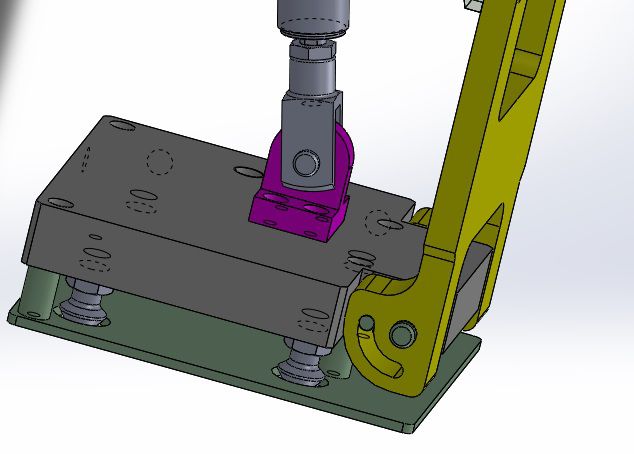

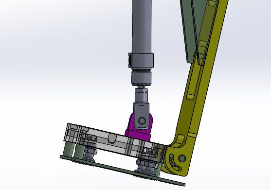

图中是一个吸盘系统,动作过程是先水平吸取后,气缸动作,将吸盘垂直放置。
但是气缸的斜置设置觉得挺麻烦的,问下各位大侠有没有什么替代方案呢,同样实现动作。
本人首次参加设计,求大神指点。我的想法是使用伺服电机替代不知可否呢?

发表于 2015-4-25 13:31:39 | 显示全部楼层
楼上用弹簧的办法不错,只不过弹簧的力不好确定.
买它七八根不同力度的,也就50块钱撑死了吧。回来换着测试,也就半个小时的工时。  发表于 2015-4-25 13:55
发表于 2015-4-25 13:32:24 | 显示全部楼层
这样行么?

 楼主| 发表于 2015-4-25 14:20:04 | 显示全部楼层
Cavalier_Ricky 发表于 2015-4-25 13:13
1)现在的人真的很有钱。。。几十块钱的气缸看着麻烦,就可以直接跳到伺服电机。。。给我点钱呗。。。我穷! ...
大侠谢谢你的回复,晚辈只是第一次做独立设计,能多都不会,这图是老师傅画的,斜置气缸的选型我不怎么会,大侠如果可以的话,能够告诉我该怎么计算选型吗,还有大侠说的用弹簧是什么意思呢?能说详细些吗,谢谢啦

 楼主| 发表于 2015-4-25 14:21:48 | 显示全部楼层
qq307101965 发表于 2015-4-25 13:32
这样行么?
恩,这样好像是不错的方法,挺好的,大哥能告诉我怎么计算选型气缸吗,本人第一次设计,谢谢啦
