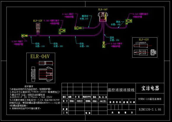

求助电气专业人士提供线束制作CAD图纸用于参考绘图# v+ k9 O# K7 e' I! R; q
由于现在需要对仪器设备上的线束(单股双接头、多股多接头等)进行绘制CAD发送厂家加工,但是目前还没见过比较专业的CAD线束图纸,想请各位谁有专业严谨的CAD线束图纸能否上传一个给我做样本版考一下?
) R. I# _0 S( Q9 q
3 Y! F# s* Z9 G! K( T8 x曾尝试使用SolidWorks的电气线束功能直接出图,但是由于没有SW数模,工作量较大,暂时没有进行。# c3 a$ U7 ^/ d! H. g* K
类似下方的图纸(但是这个图纸没有线束长度,就相当于示意图),但能直接用于加工的,谢谢了。+ d' \- d( R3 }# Z

如果再表上线的截面积就更好了

这个线束图纸也没有标注全部信息,例如针脚的对应顺序,长度,颜色等。/ u: d  F6 j9 o+ G
你有线束图纸吗,能否分享一个看看你的线束图纸是怎么绘制的?7 E6 d4 h( Q: M
