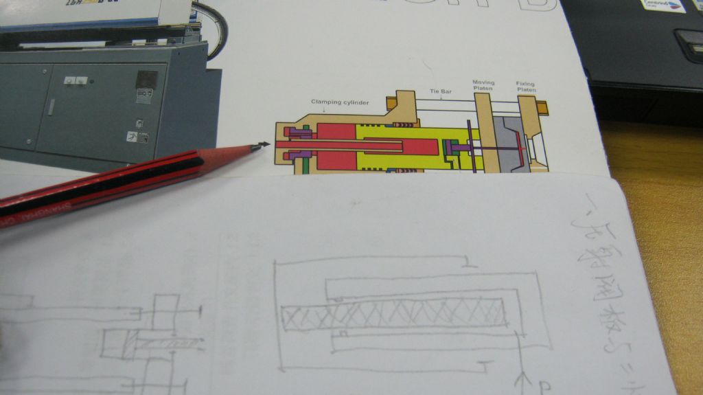

咱先说说这个图吧。真知大侠自炫高明的十分钟大作。
( B! L' P5 m9 g5 @8 b tl01.jpg 3 V+ z) \, p! Z( O
恕俺眼拙,大侠高屋建瓴地把一个拉杆预紧式压机的拉杆直接改掉。实在不是什么玩过压机的人该有的举动。坛子里有玩压机的,本人不才,也玩过一段时间。千吨的组合框架和四柱也过过手。敢把拉杆玩没,就打算靠地脚抗弯变玩卧式压机的,你确实是第一人。我很想知道,你如何控制你的单侧弯变量,如何计算刚度影响导致成型误差,如何校核在多次冲击变形后保证你设备的精度。哈哈。还有那个你引以为傲的插管柱塞变棍子。俺其实很想知道你打算玩几重定位来保证你这么玩得可靠性和可行性。插管柱塞,管内是高速缸,加速行程运动,管外是保压缸,节省压力从而使得你的溢流阀不至于背压太多。你告诉俺,你改个棒子算什么?你打算如何玩你棒子的端部垂直度,打算如何配合你那如此长的缸、塞配合面。你是打算玩出多少的圆柱度才能保证你的棒子既不阻塞又能无内泄。还有那个无背压调整的进口压力控制,俺觉得玩液压的人都该笑了。1 o; s# y% i# V5 ^. a% j3 E- C
另外,大侠还自称不需要同轴度。俺甚是怀疑,你那改进后的推杆,在舍弃了原有拉杆定位的同时,居然还打算玩悬臂定位杆,你真的以为这样装两根杆就不用考虑挠弯影响可以任意放大同轴度了?
) ^% r# ?+ o$ }& @  v6 {最可乐的还是那个棒子。俺很想知道,你这个设计怎么复位的。你泄压,究竟是棒子缩回去还是推杆左移呢?你如果把棒子固定在壳体上,那你多此一举的搞这一根杆干啥?高压不说,还增加精度需求,你直接推杆和壳体内加压不好吗?哈哈。真的是很有意思。如果这就是你的剑,我真的得说,松木的吧。

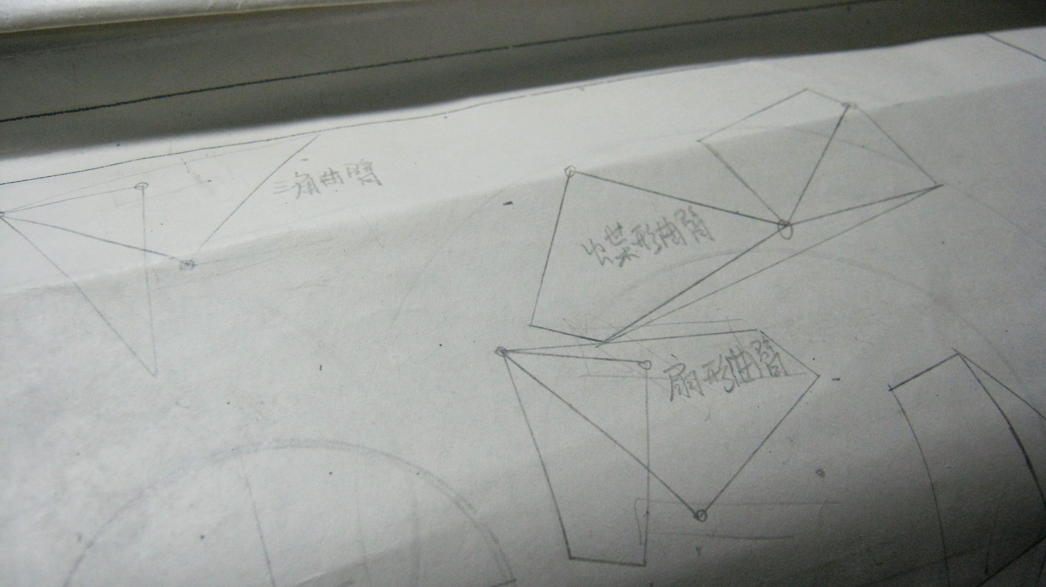

' a/ s! e. T9 ]" {9 P然后是这个四连杆问题。& t. D! f, V- s( e
0 w2 k% P6 g/ s! f咱先不讨论技术。大侠在中国铸造里8000块拍卖过这东西吧。不过既然你已经自成失败品,哪里来的所谓中国第一?你这个帽子给自己也扣得太快了。当然,至于你算不算第一,我也不给你废话。
; n5 f- d/ e6 T玩四连杆,本身就是个基础,特别是玩四连杆的功能实现。别的不说,玩过四连杆的,首先都明白一件事儿,什么蝶形、扇形都是虚的。四连杆四个基本杆件之外,所有的定位杆也都是虚的,玩这个直接推目标点位移参数方程,位移求导得到速度,速度求导得到加速度,加速度求导得到力曲线。之后反推四杆长度参数,优化受力模型。俺很纳闷,这跟你懂不懂CAD有什么关系?你打算递归法凑实际曲线?那你费那劲干啥,找个连杆图谱回来不就完了?还有那个摆动变量,哈哈,大侠,不是造几个所谓术语就表示你参悟行业的。我也不问你点深入的,大侠就说说你是玩平面连杆还是空间连杆好了,玩平面连杆你的关节轴承怎么校核?玩空间连杆你的关节轴承怎么校核?你的杆长误差、装配误差能导致你最后轨迹的偏差量是多少?你的四连杆能玩到什么速度,高速震动寿命如何?没事儿,随便谈谈就行。坛子里有的是玩这方面的。你谈得出,人家就明白你啥水平。
