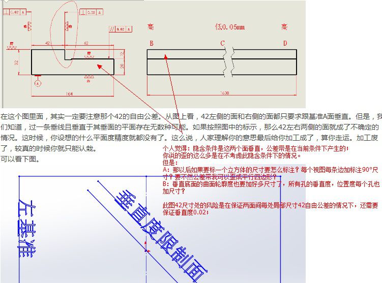

貌似大侠忽视了,这是个主视图,如果,要是加工成一边大一边小,是不是需要出个俯视图,看看
恩呢,的确这样,  发表于 2015-2-10 14:48
宏观上能看出一边大一边小就差得太多了。你加工斜一点,又2道的偏差,跟视图是无关的。你没有限位要求,那么平行度正负0.5都是许可的。你说怎么算。  发表于 2015-2-10 14:22
呵呵  发表于 2015-2-10 13:39

机械菜鸟90 发表于 2015-2-10 13:17
7 a  U4 L5 E1 c; y. j! Q貌似大侠忽视了,这是个主视图,如果,要是加工成一边大一边小,是不是需要出个俯视图,看看
& F! x. D$ ~7 p. o& b1 V
不是要加工成一边大一边小,而是按图上的标注的话即使加工成一边大一边小,按图纸验收你都没办法判别人不合格
, z6 b1 U2 U; |  I: T8 M; h
是这个意思。  发表于 2015-2-10 14:31

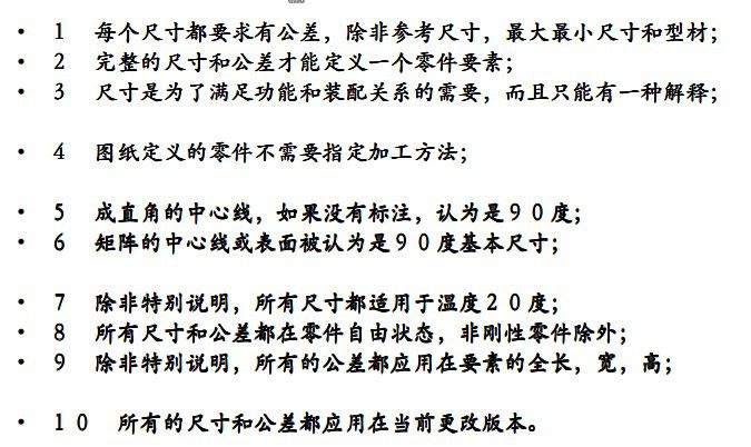

其实人家图纸根本没有错,你想歪了。
6 V( {5 b0 M0 Y3 J1、从这个视图看过去那根线就是表示的那个表面,注意(默认的basic dimension 90°)。并没有你所表述的、歪成那样的位置下(basic dimension 不为90°)再评价垂直度。我觉得你把这个垂直度理解为平面度了。" c2 r% F  Q. e$ A
附上一些尺寸的基本原则:
7 p( Y2 s& Q5 f' c( k. w0 b& ca) Each dimension shall have a tolerance, except for those dimensions specifically identified as
" F- q) @9 Z# f+ K/ v: g5 G" w# `reference, maximum, minimum, or stock (commercial stock size). The tolerance may be applied directly
) P* o; y& j, @( y4 t, u1 Hto the dimension (or indirectly in the case of basic dimensions), indicated by a general note, or located in. O" a0 {' x9 b9 d( U
a supplementary block of the drawing format. See ANSI Y14.1., R6 w0 q, N* w! N1 \
(b) Dimensioning and tolerancing shall be complete so there is full understanding of the characteristics of each feature. Neither scaling (measuring the size of a feature directly from an engineering- I& T- m4 c9 [6 J1 Q
drawing) nor assumption of a distance or size is permitted, except as follows: Undimensioned drawings,
6 l4 C# _; w6 L# B( R9 X# ysuch as loft, printed wiring, templates, and master layouts prepared on stable material, are excluded1 @- F+ |  y! Y' @3 Q
provided the necessary control dimensions are specified.5 t- J# y: U2 e8 F. y

2 l+ V6 W; ?9 B4 r# ?# U& Q+ p一下是其中一个中文PPT中的,中文的仅供参考,翻译不全感觉,也感觉不是很贴切愿意。

俺还是作出修正了。查了查原始表转,虽然觉得这种定义很坑,而且很含糊,但是接受了这种说法。这里感谢大侠关于平面度测定的指点。  发表于 2015-2-11 05:04
0.02的标注怎么是废的,愿闻其详  发表于 2015-2-10 23:09
这不是一个识图问题。纯粹的基准检测问题。  发表于 2015-2-10 22:34
你看过去的面不代表你能加工出来的实际面。你加工出的面最后都有实际的误差。我前面回复过很多次了。你的面没有要求平行,那平行度的要求就是自由公差。干歪了,你最后所谓的隐藏0.02精度要求就是废的  发表于 2015-2-10 22:33

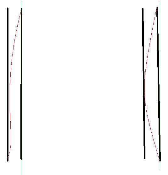

/ r8 u; i) D$ t% M7 B te15.jpg
- T5 h" j0 e: ^1 u  W! J还是拿这个图说。图中左右两个图的黑线就是所谓的垂直度限定面。
6 m7 A# n7 B5 [; L& P你可以明显看到,无论左右都肯定跟底面或者说背景面垂直的。对吧。
) w5 {. ~" }/ l9 k+ l但是右图明显和左图是不平行的。
) d( h$ z# d6 a* t! ]2 p里面的红线是可能的加工后实际面。绿线是你检测的基准面。  z3 P0 u. k1 q2 r5 X! M& L$ g3 R" A: s
所以很明显,如果出现右图的倾斜情况,你再用绿线基准面检查那个平面度的时候,就不可能控制0.02的精度要求。
8 R: K; N# X1 ?! c! s% d5 p
( c9 J0 u+ g3 x& [( x/ o
$ H" h6 R( D" V4 e6 w- p4 Q这个图的问题在于缺失了一个相对左端面的限定要求。导致你的实际加工面和实际测量面的偏差变大。那个默认的平面度就很难说了。

认真是好事,做特种设备的,不认真,可能自己小命都没了,做量产设备的,砸一次,可能厂子就完蛋了,上千人跟着一起喝西北风,大侠的认真让俺十分佩服  发表于 2015-2-11 00:39
现在问题找到了,大家对检测理解不同。三坐标先设置零点,打的点都是空间的,很多点组成空间曲面,有了这个曲面后,再找他的两个平行平面边界,注意不管是空间曲面还是平面边界,都是和零点只有相对关系,只是参考  发表于 2015-2-11 00:35
也因此,我在那个帖子后面回复的时候说了,扯皮的事儿。严谨,目的是为了应对扯皮。当大家都不扯皮,都认真地时候。你甚至连共差都不用标了,不是吗?  发表于 2015-2-11 00:27
出了问题,生产主任就来看图了。一看你图纸有漏洞,直接就给你无视了。你这时还有机会给人家讲各种隐含条件吗?没有机会了。这种事儿,不光天朝有。鬼子也干。人在利益前面,很多时候可以放弃什么操守  发表于 2015-2-11 00:24
另外,咱说为啥要叫这个真。因为你设计的期望和实际加工是有误差的。当误差较大的时候,你要有足够的证据支持你自己。人家加工不管你怎么想的,一天堆一堆零件的单子,直接看图要求加工。  发表于 2015-2-11 00:23
大侠,先回复给你。你3点坐标也是有一个空间坐标系的。你这个坐标系坐在哪儿?摆角多少?没有这个定位,你三点坐标也是白打的。你像下面那个斜面。人家给你摆个角度,那也是拿3点坐标打。  发表于 2015-2-11 00:21
大侠,熬不住了,明天还得干活,早点休息。明天接着讨论,呵呵  发表于 2015-2-10 23:57
绿色的检测基准面?为什么是这个形状?简单一些说,用三坐标取很多点,这些点肯定是在两个间距0.02的平面组内的。所以说平面度是0.02以内。平面度是形状公差,没有基准  发表于 2015-2-10 23:55
或者说,我们这里讨论的倾斜是俯视图上的倾斜,而不是主视图上的倾斜。当这个倾斜的偏移量在一个自由公差范围内时,跟试图、功能都没有关系。只是单纯的加工误差。  发表于 2015-2-10 23:22

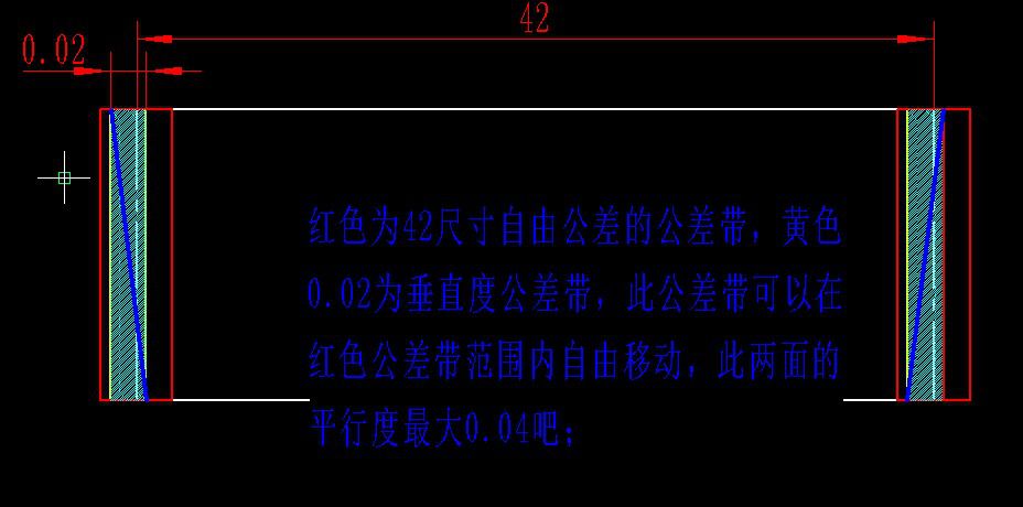

1 e4 U  T. p& W9 m/ V仅考虑图纸,我个人是这样理解的。2 b" \/ F: F5 p7 D  s, M
如果真要你那样理解的话,很多图纸都没法标了。
$ V4 y0 |, u( r你的理解我也理解,就是只看那个垂直度标注,0.02|A,不考虑整张图纸去计量;这种情况下我完全同意;' r/ @  O7 F+ A* K  \! Y1 w
但是,我不赞成这种方式。/ r2 R$ m  E: O# I9 Y# w
我还是坚持我的理解:# J/ X" M' M  p1 a4 F
. Z9 F/ I: Y$ R4 r- ?
- K) C- K/ K" M( b( v# }

哈哈,貌似俺还说低了。你标42, 就是完全的自由公差。你图纸下角不标注自由公差范围,正负1都可能。你标42.0,那就是对应的自由公差最多是0.x。 42.00,就是0.xx。所以,你说这图俺该怎么理解是正确的  发表于 2015-2-11 00:09
你最后那张图,是以42的的自由公差为0.02为前提。图中有提42的自由公差吗?没有。一般默认,你标42,那就是说默认自由就能到正负0.5。你自己可以算算平行度能差出多少?  发表于 2015-2-11 00:06
你说的标立方体,你可以不标90度。这是标准要求的。但是标准里没说不标90度,就要求你垂直度一定要低于多少?给你贴个夸张的图,是方便你理解。我说了,在自由公差内倾斜,你的平面度就没了  发表于 2015-2-11 00:03
另外,如果所有的东西都可以靠整图理解,那么形位公差里搞出那么多的项目干啥。什么位置度、端跳,圆度,圆柱度都可以不要了就。  发表于 2015-2-11 00:01
默认垂直,但是默认公差是多少呢?0.02还是0.2?这种情况,你加个左基准B+平行度要求,问题就解决了。就是告诉加工者,你的实际加工面,和实际检测面是同一个。  发表于 2015-2-10 23:58

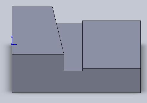

比如这个情况吧。; r8 E1 I6 }+ m2 L9 c7 p2 F
1 j! z; `1 {( d2 ~- {哈哈。有点扣定义的意思。
+ @& }8 Y- W" z: {5 T1 z' L5 x' Q实际中测定的时候,如果平面度和垂直度是分别测量的,那么,原则上说,只要人们都是那么理解,自然最后的结果很喜人。
/ u7 s8 S  [' \; K% f如果是一同测量的,那么很大程度上,就是找两个基准面,把标架好,沿着被测面打一圈。那就成了我之前说的那种情况了。
7 [+ H6 F5 K: x" \* A; w但是从定义要求上来说,垂直度并没有要求说类似上图中的波动是不允许的。所以,这种情况下,你可以说超差了。但是他不垂直吗?所以来说,垂直度实际上只是界定了倾斜状态下对于偏差的要求。并未实际要求或包含平面度的要求。5 |; }- p4 ]5 u1 ?! Y1 Y
延伸一下。比如一个做得很精细的垂直面,比如这个图中的右侧面。然后装配时撞了个小凹坑,直径不大,但是有点深。比如超过了垂直度的0.02要去。那你说这个面是算合格还是不合格?  发表于 2015-2-11 01:46
