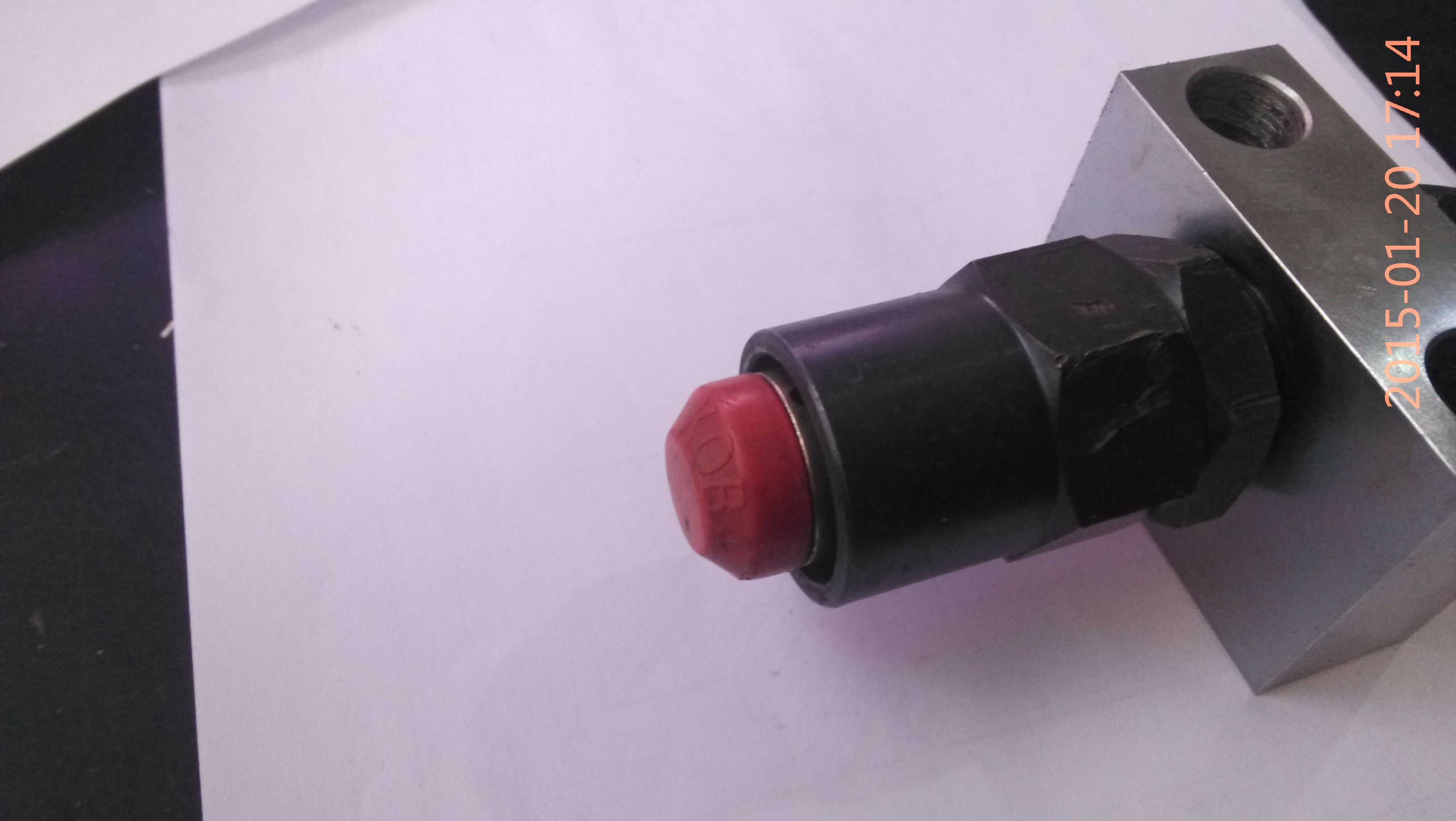

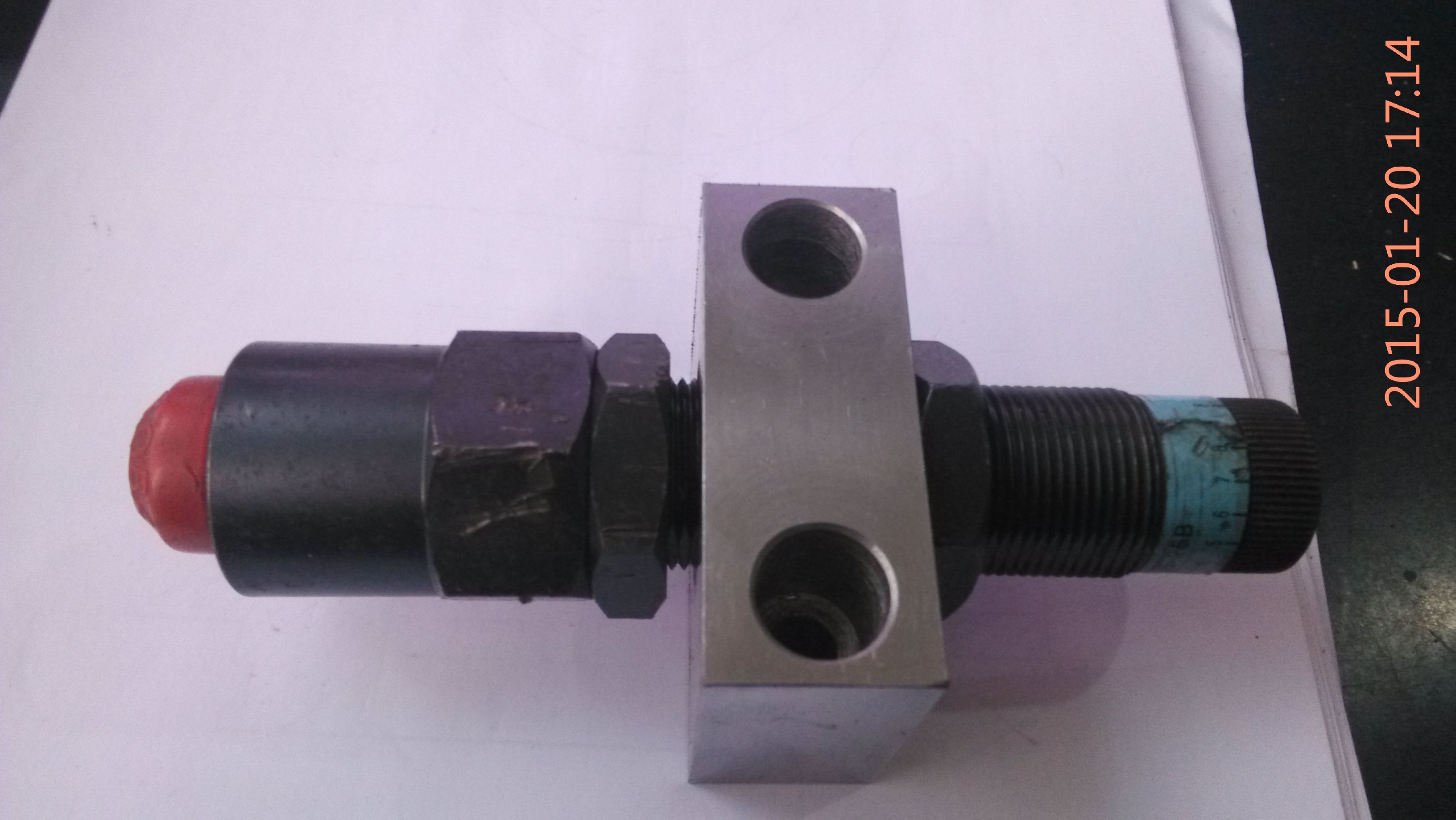

如题,气缸带动工件上升有精度要求,气缸本身带的液压缓冲器可用于限位吗?
发表于 2015-1-20 16:41:16 | 显示全部楼层
不要用液压缓冲器来限位,只能用来缓冲的,并且你要知道缓冲时间有点长。限位你必须自己设计工装机械限位,
限位螺母是选购的,不是一定带有的  发表于 2015-1-20 19:35
不能每次将缓冲器压死。  发表于 2015-1-20 17:11
提醒下楼主,为了延长缓冲器寿命,缓冲器活塞杆行程触底前1mm须停止。不能每次将缓冲器压缩。也就是不要用它限位,影响寿命。  发表于 2015-1-20 17:10
那个是用来固定缓冲器的。不是用来限位的。缓冲器的功能就是缓冲,他有1mm的公差,你可以看下手册缓冲器的精度范围。  发表于 2015-1-20 16:57
非也!油压缓冲器有个机械限位螺母,调整那个可以实现机械限位。  发表于 2015-1-20 16:49

发表于 2015-1-20 16:56:00 | 显示全部楼层
有液压缓冲器,应该可以用作限位,成品
发表于 2015-1-20 16:56:56 | 显示全部楼层
气缸厂家通常都有
发表于 2015-1-20 17:44:50 | 显示全部楼层
有的会配一个长的限位螺母,所以既可以缓冲, 也可以硬限位
发表于 2015-1-20 18:11:13 | 显示全部楼层
液压缓冲器用于限位,本身就可以加东西上去。。。

发表于 2015-1-20 18:12:38 | 显示全部楼层
图片说话,不是更加好?
