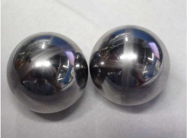

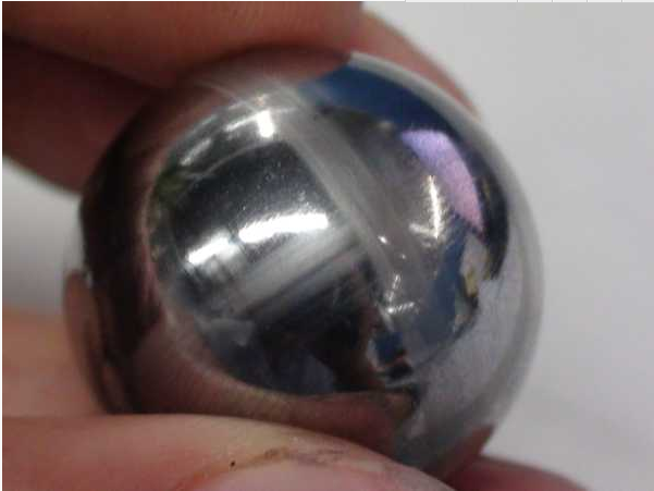

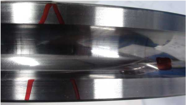

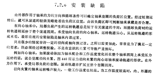

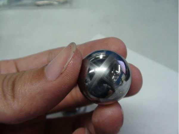

# R0 ~: z. x0 ?$ l* ~3 S3 {       其实998大侠不是在扯淡,而是真的再教育我们,满满的干货,轴承十字磨损,真的是存在的,多学习、多读书、查资料。下面这个是变速箱的轴承十字磨损,看看和998大侠说的像吧。
$ T1 H1 U, C+ Y& m
& q" W/ `! O* C. V0 w        这个十字磨损是由于轴承支撑孔的同轴度偏差较大引起的,大的变速箱,箱盖和箱体是分离的,加工时,机床精度有问题,而且定位销用的是直孔定位,入库又要拆开入库,再装的时候销孔也有误差。+ ^( T- n, Z+ a; g- H# Y8 _7 O: G
         最后再附上书上查的资料,凹痕和实物比较相像,感觉这个只是其中一部分原因,或者是主要原因吧。因为书上那句话说得好。往往是后来的破坏掩盖了开始损坏的原因。
! f3 M: S2 ?1 Z1 R8 i6 H3 W         最后再说一句:只告诉你啊,后面附的资料书是998大侠推荐的。╮(╯▽╰)╭

什么叫做‘体会,我跟好多家伙说过,就是你看到那个现象了,特别是一个损坏现象,用你综合知识可以解释那个对象,为什么会发生这个,怎么个过程,你讲清楚了,人家也信服了,这就是学通了,所谓书呆子,就是只读书  发表于 2015-1-9 11:23
这些典型东西,你把它拆了,放桌子上,闲来就琢磨一下,自己体会就是了,人家的推导,未必完全正确,玩机械,玩计算,到一个程度,就会出现许多技术分支,比如磨矿,自磨机的原理,有人认为是磨,有人认为是剪切  发表于 2015-1-9 11:13
我有类似实物,就在我办公室,进口轴承拆下来的,以前觉得很诡异,不能理解,德国说是‘综合误差与速度变化导致的’,米国人说主要是突然加速与减速导致的摩擦阻力差造成的,并随时间累计而发展,  发表于 2015-1-9 11:11
哈哈,网上找的吧。仅此一组十字磨损的照片。  发表于 2015-1-9 10:56

Z侠说对了,是在网上找的,买了那本滚动轴承设计与应用手册的资料书,看到了那图片的凹痕和书上的图片上很像,就整理了下发上来了。╮(╯▽╰)╭3 X8 _% e+ Z1 k0 q
看来我还没有学会通用,还在书呆子的阶段,看了998大侠的提示,又查了点资料,有点眉目了,当转速迅速改变时,会出现很大的加速或减速滞后,就会导致滚子和滚道之间打滑,油膜会被破坏,发生就会出现这样的十字磨...  发表于 2015-1-9 11:37

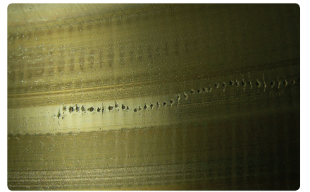

这个坑,要看是电化学腐蚀,还是电击腐蚀,深度是不同的,电化学腐蚀,是元素逐渐迁移造成的,而电击,是一种高温金属腐蚀,表现为小直径,深针形,有一定深度,在显微镜下可以清楚分别,是两个概念  发表于 2015-1-9 11:27
八爷,刚才您所说的过电压损坏,我看SKF样本上的图片。上面的损特征是一条直线断续状的点坑。是不是电流作用在滚道表面引起了材质的变化引起的。  发表于 2015-1-9 11:24
关键是你自己的体会,把球放在滚道上,考虑有阻力差,再考虑突然的加速,减速,自己就可以琢磨出为什么会出现十字,当然,理论争论是很正常的,各国从不同的角度进行数学推导,过程也是不同的,国内没有玩这些的  发表于 2015-1-9 11:15

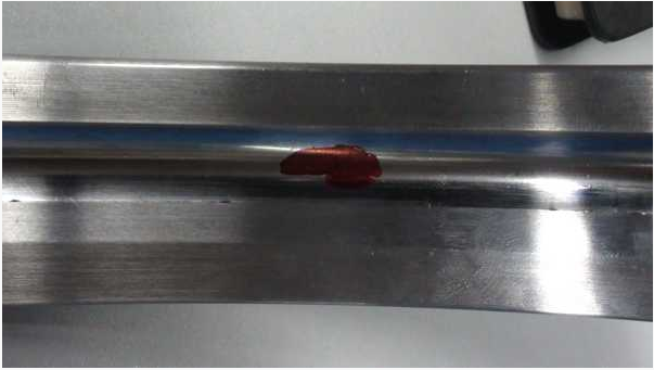

八爷,关于过电压我在上面就只能看到这个图片。
' u8 [3 m- t: Z" R
大部分属于地线故障造成的。  发表于 2015-1-9 12:19
这是电击穿,不是电化学腐蚀,是典型的击穿图片 ,也就是放电引起的  发表于 2015-1-9 11:53
