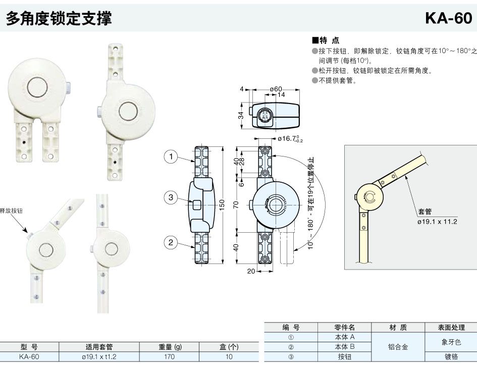

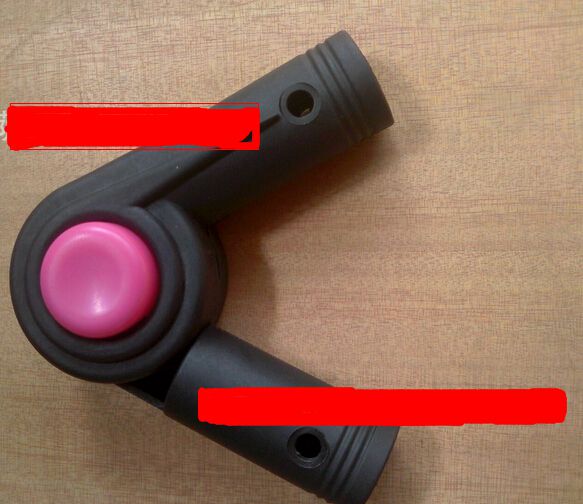

KA-60-CA.jpg QQ截图20141205111718.jpg 如图这是两款可以调节角度并可以自锁的角度调节器,我现在是想知道里面的结构是怎样的,想了解学习下,求大神指导,谢谢。如有结构图明示更是感激不尽,我只是想借鉴这种结构做一个设备上的角度调节~

 楼主| 发表于 2014-12-5 12:34:17 | 显示全部楼层
我为设计狂 发表于 2014-12-5 11:51
买一个拆下来看看就知道了!
前面那个价格有点贵,后面那个没找到卖

发表于 2014-12-9 08:30:01 | 显示全部楼层
这东西 我觉得应该是一个冲压出凸台弹簧片压在一个指向轴线的均布缺口上 一动 啪啪啪响
如果要做到稳定锁定, 锁紧那部分要做成棘轮的,棘爪功能上做成按钮,一按松了。可以转动 ,图片上那个粉红按钮是不是就是棘爪的按钮?
发表于 2014-12-9 10:46:39 | 显示全部楼层
类似于汽车座椅调角器
发表于 2014-12-9 11:03:05 | 显示全部楼层
电工们用的剪线钳就是用的棘轮,原理估计差不多吧
