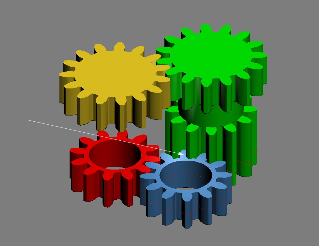

这套机构实现轴向往复机构吗?

发表于 2014-12-3 12:21:45 | 显示全部楼层
lnjzghy 发表于 2014-12-2 23:33
现在这套机构两个轮子相向而行是不是不对,应该调节成两个轮子同向而行?快的轮子追赶慢的轮子?才能实现大绿 ...
多谢指点,我改下,多谢  发表于 2014-12-3 13:15

 楼主| 发表于 2014-12-4 14:26:08 | 显示全部楼层
无品老罗 发表于 2014-12-2 16:41
你现在的机构,绿色的卷线器转动5圈,地下灰色的部分由于减速转一圈,实际上导致的是:绿色的卷线器上下的往 ...
貌似4:5的减速不好做(做不到?)中间太阳轮24齿,行星轮30齿,还有两组齿轮没有地方加了,要是加入一组就相向而行了,无法一个追赶另一个了!
 楼主| 发表于 2014-12-4 14:44:35 | 显示全部楼层
我去试试能不能从大齿轮的外面啮合
 楼主| 发表于 2014-12-4 16:00:38 | 显示全部楼层
外面啮合好像也不行,4:5的齿轮下面相交了
方向也不对!
我再想想,再想想
中间加个过渡轮,1:5减速不就好了,不要纠结了,输入轴位置偏移下。  发表于 2014-12-4 17:15
 楼主| 发表于 2014-12-4 21:34:12 | 显示全部楼层
多谢大家帮助,我做的是一个排线卷线一体的一个机构,1.2MM的钢线排5圈一层,然后在往上层叠,一直到槽的里面容纳了6M长的钢丝线!
 楼主| 发表于 2014-12-4 21:36:10 | 显示全部楼层
子云绳业的方案真的不错,不过我的1.2mm的钢丝线拍5圈总共才6MM,那个双向的丝杠加工起来很难呀!
