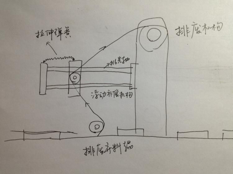

模切机对接流水线,电机选择问题
发表于 2014-11-5 21:38:42 | 显示全部楼层
考虑到前段模切是间隙跳步的   需要加装浮动辊
参与人数 1威望 +20 收起 理由

 楼主| 发表于 2014-11-5 21:49:33 | 显示全部楼层
梓诺轩辰 发表于 2014-11-5 21:24
普通的齿轮减速电机  配  微型三相变频器调速
恩,我也想用普通的带减速器的电机,用自己做的变频器卡控制!

发表于 2014-11-9 16:27:19 | 显示全部楼层
lcy522 发表于 2014-11-5 21:09
你是觉得右边比较好吗??、有什么讲究的 ?是否说明一下道理呢?
在模切行业没有左边那种用法,右边那种使用方法,导辊由于拉料包角加大,在实际使用 过程中起到了剥离的作用。
边料卷建议采用三相减速马达配磁粉离合器,这在模切行业使用的非常普遍。有人说采用力矩电机,这需要考虑到它的堵转性能,目前这一行业很少采用这种设计,原因是在不长的时间内很容易烧毁电机。拉料电机采用伺服的话精度是不是有些过剩?
