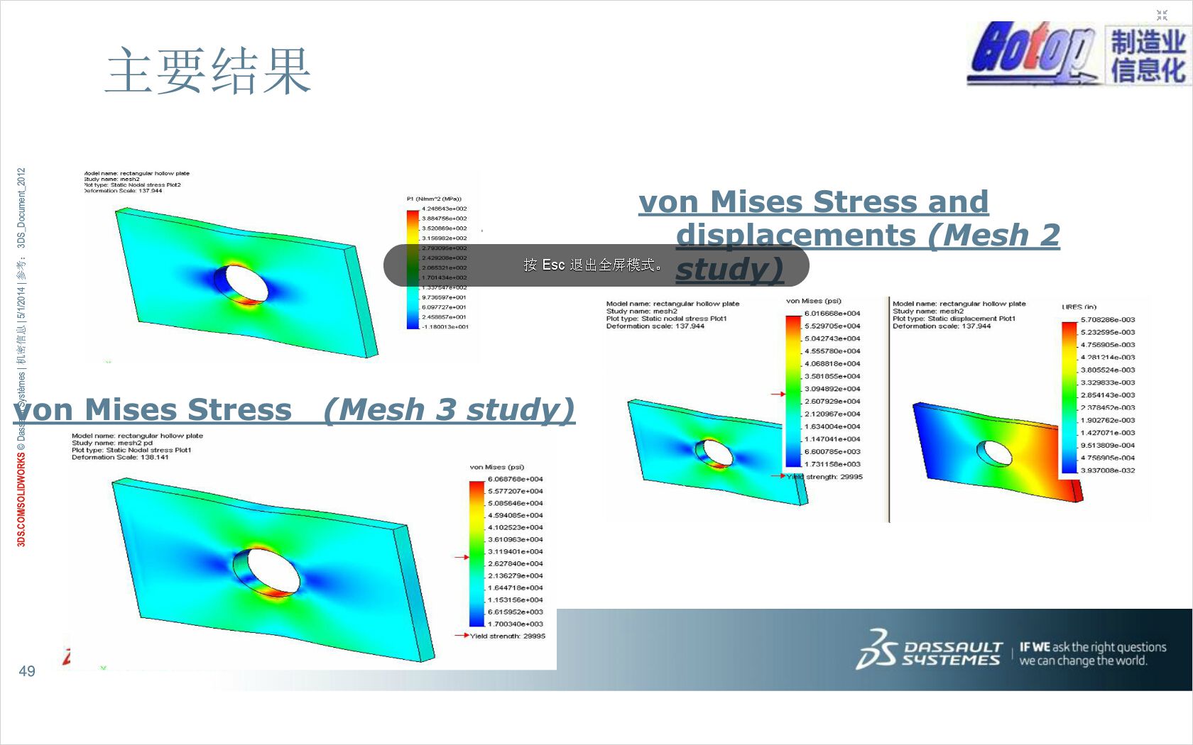

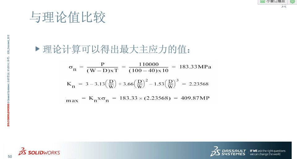

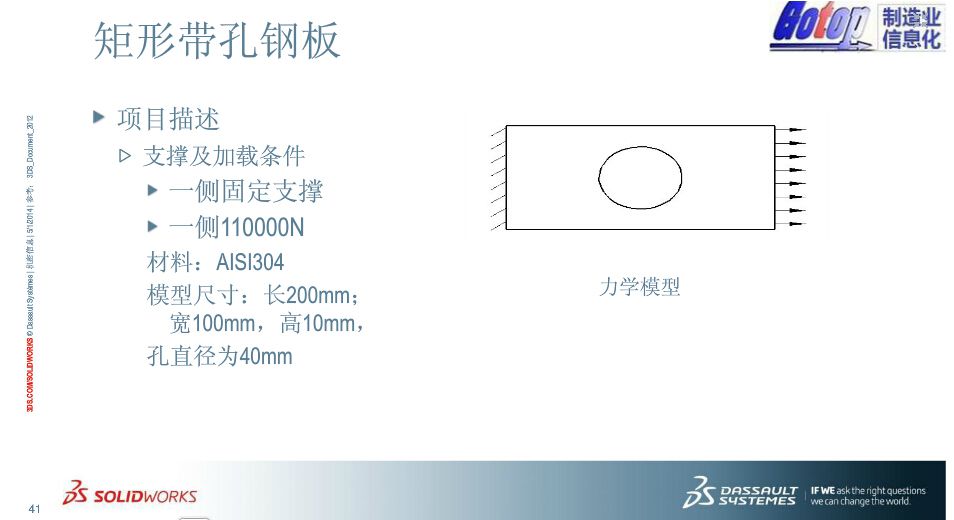

1.这是模型及其受力条件。
2.利用SW有限元分析结果
3.理论分析过程
4.这步骤怎么来的?不懂,请指教。谢谢

好像KN代表开槽后应力集中系数,楼主在机械设计手册可以查的到的。不同截面形状开口系数计算是不一样的。

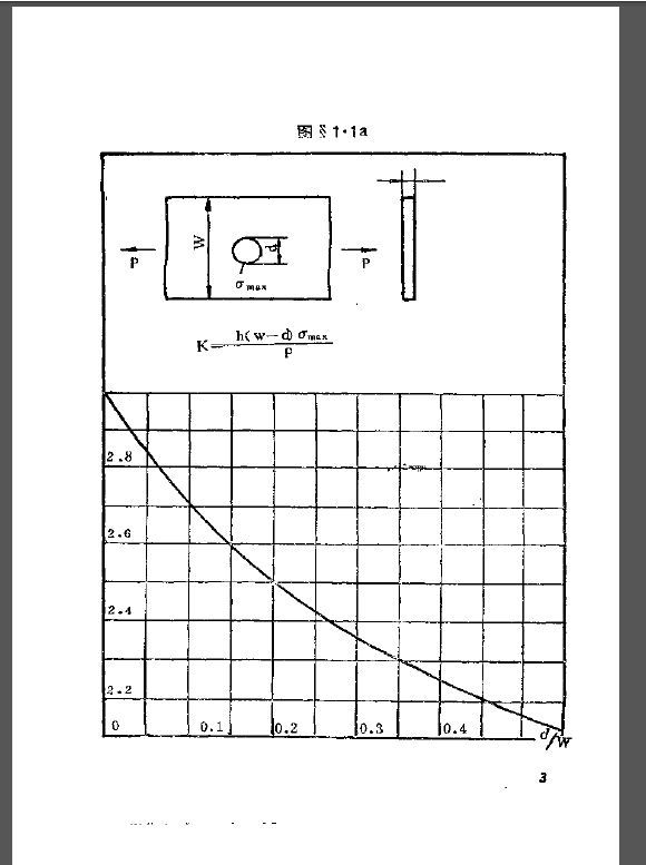

发表于 2014-10-25 15:05:24 | 显示全部楼层
楼主,你找到这本资料,上面就有这个应力集中曲线。
如果你想了解这个公式的由来,你得读一下弹性力学。
实用应力集中手册.pdf
2.81 MB, 下载次数: 13, 下载积分: 威望 -10 点
前辈的指引很好,谢谢!  发表于 2014-10-26 15:08
dhihi + 1 热心助人,专业精湛!

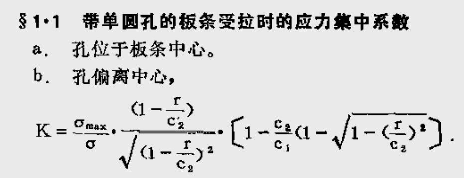

发表于 2014-10-25 18:43:39 | 显示全部楼层
看看这个附件,就知道怎么计算的!
how to calculate.pdf
52.31 KB, 下载次数: 10, 下载积分: 威望 -10 点
