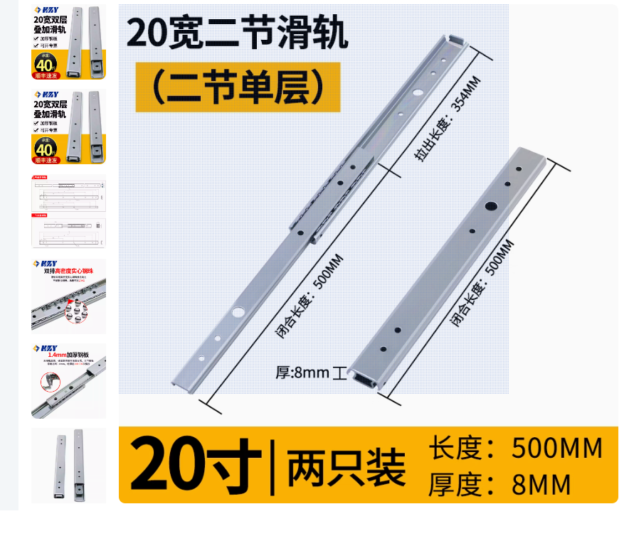

上下移动门,门是一米四乘两米一的不锈钢管栅栏门,不是很重;使用场景是仓库内门移动距离两米一,导轨长度差不多得四米以上了;
上面有平衡器拉着,两侧导轨用什么样式的好,开口滑块配合铝托的光轴可以吗?
还有一根问题是导轨是放在门的背面好还是门的两侧好?

发表于 2024-9-22 16:12:40 | 显示全部楼层
这么大的,还是用滚轮好一点,滑轨估计直线度难保证

发表于 2024-9-22 19:08:13 | 显示全部楼层
试试这种

导轨长度不需要4米多吧,行程够2.1米就行。。。槽钢+导向滑轮就行。感觉用不锈钢管卷闸门更好。。。

最开始方案是槽钢加滑轮,客户想用好一点的东西,还有其他导轨选择吗?刚意识到用滑块的话平行度达不到

确实,刚意识到滑块水平度达不到,最开始是槽钢加轮这种方案,客户觉得那样上升不够顺畅,想用好点的导轨,

 楼主| 发表于 2024-9-23 10:19:04 | 显示全部楼层
这种尺寸没有很合适的
