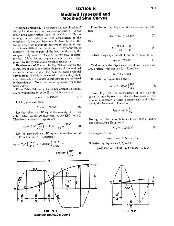

http://www.cmiw.cn/forum.php?mod=attachment&aid=MzMzMDc1fDBlYzViZTc0fDE3NTE4MjQ5MDR8MHw%3D
它可以做出目前除多项式外的几乎各种标准曲线。  发表于 2014-10-13 18:40
小鼻子把这种曲线叫“万能凸轮曲线”。T0,T1,T2,T3,T4,T5,T6。若有必要可以做T12.  发表于 2014-10-13 18:34

哈哈,到这个地步,就基本不会再有人跟了,但这只是初步理论,要把三个这样的正弦套在一起玩矢量,控制跳动公差,再用行星机构玩速比,而我上述说的,是洋人30年代玩的,现在比这个深多了,我看差距都感觉害怕,  发表于 2014-10-13 17:08

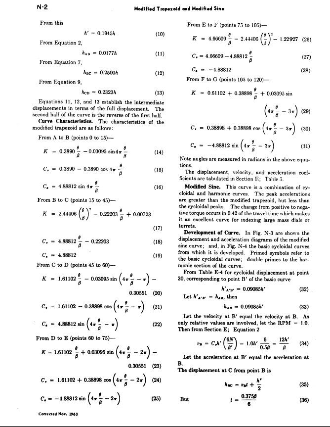

http://www.cmiw.cn/forum.php?mod=attachment&aid=MzMzMDc2fDM0MjE0YWFjfDE3NTE4MjQ5MDR8MHw%3D
