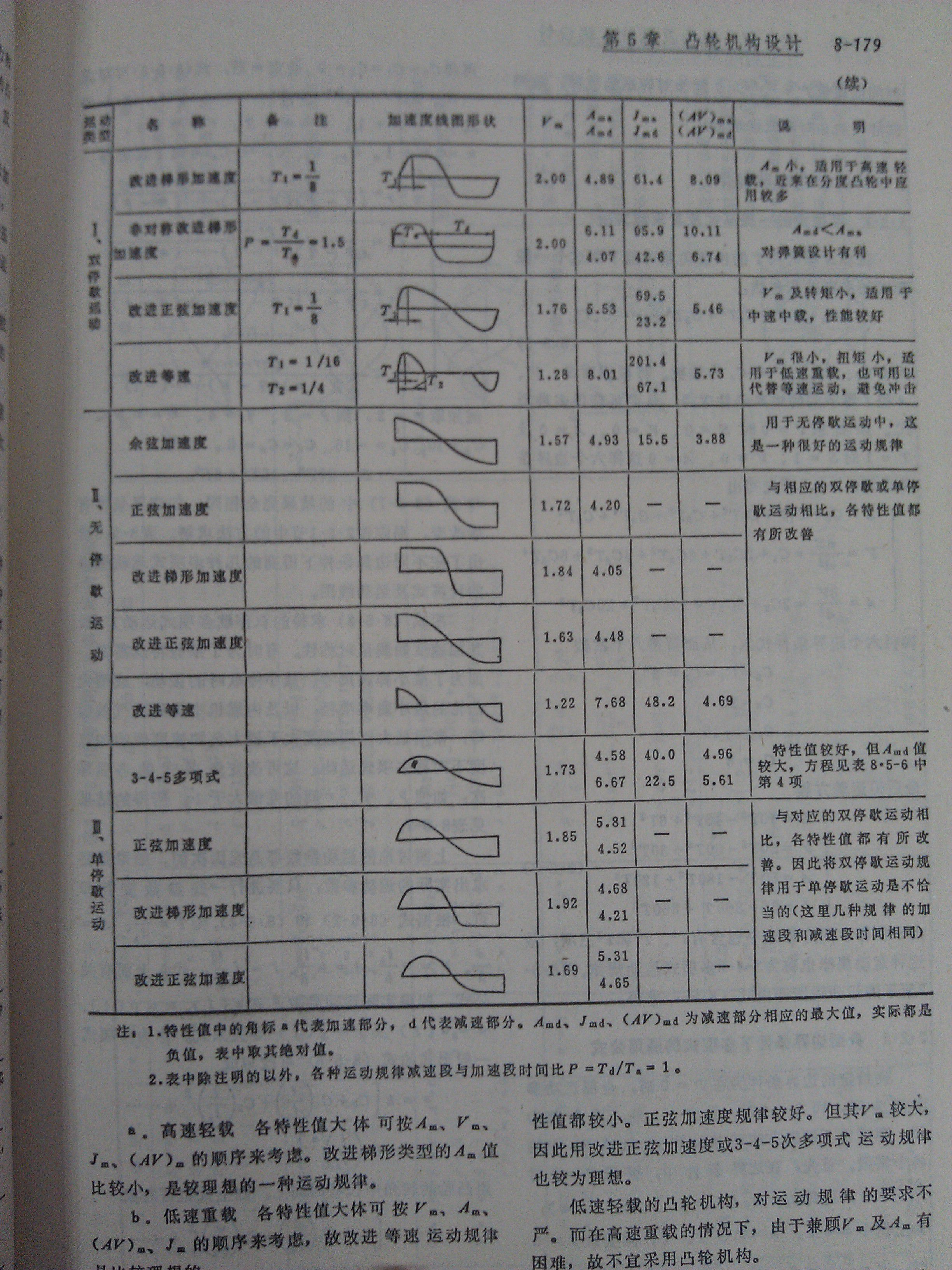

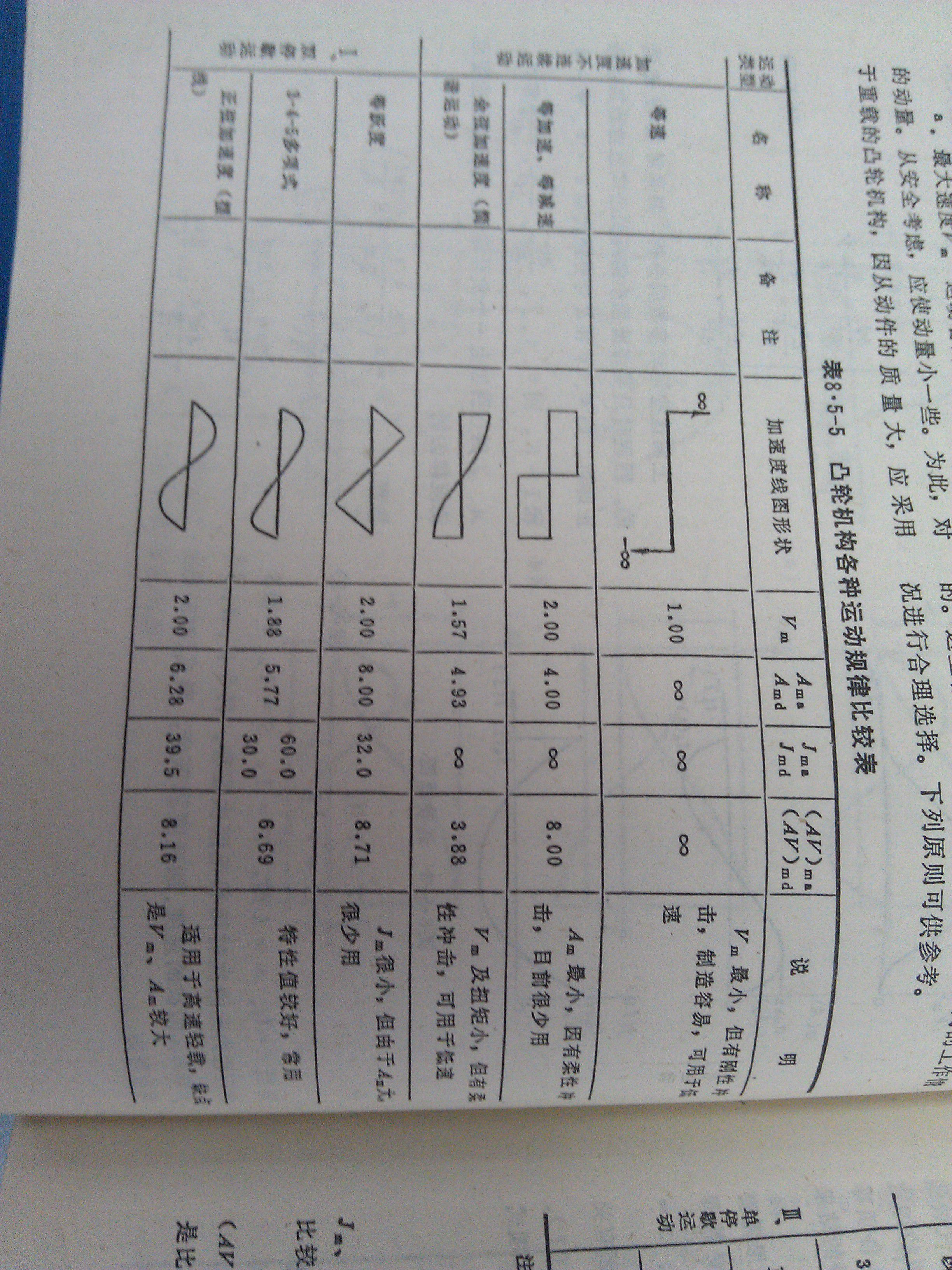

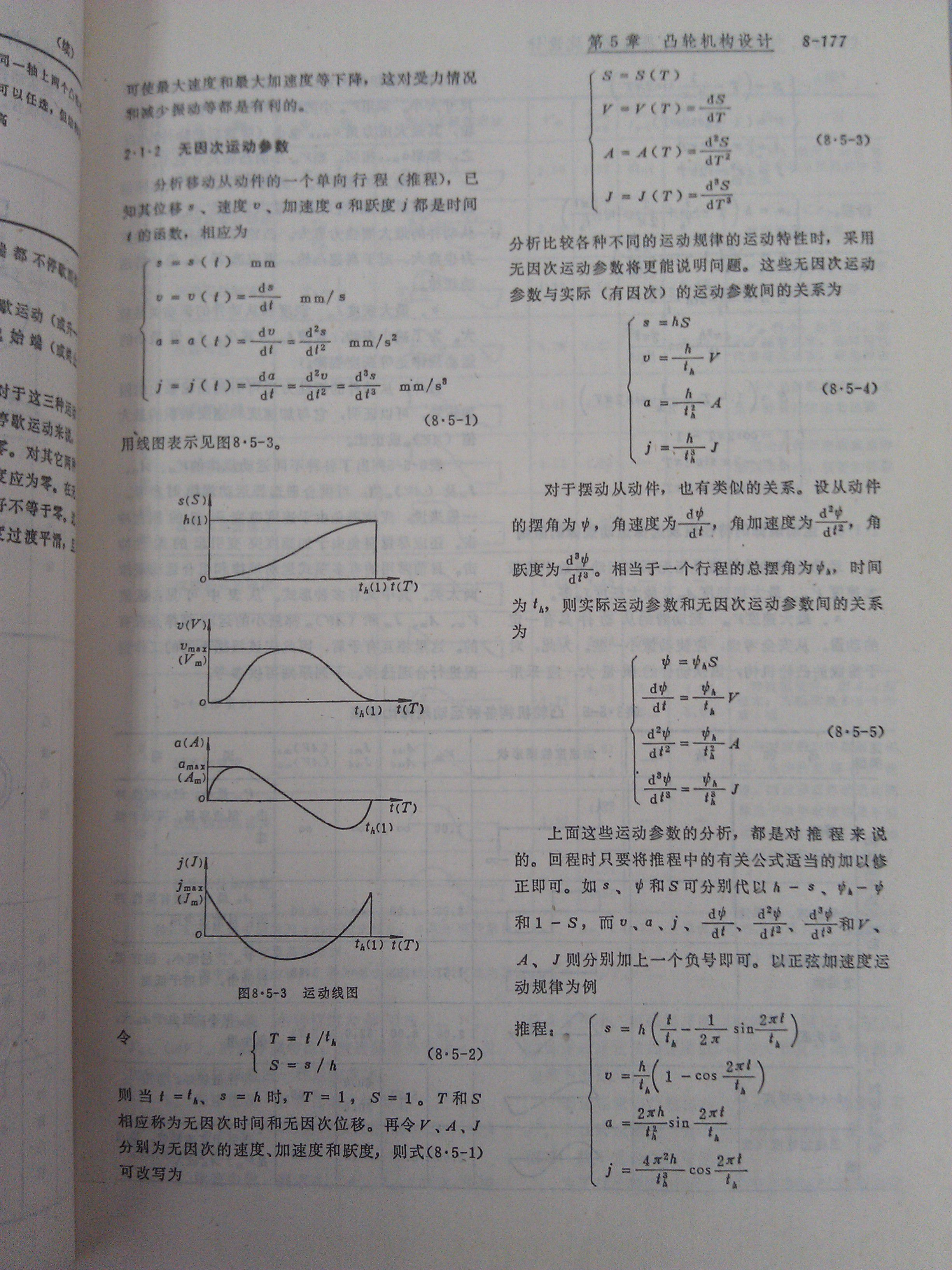

本帖最后由 hoot6335 于 2014-10-13 13:43 编辑 ' X# q. l7 E9 R0 V9 T
- {4 k  w- t. i' }0 Z9 U3 _' W
哎,想想还是做个说明吧。这是科普图,时间的曲线千万种。图中讲的是目前采用的判断曲线优劣的标准。1 J$ }0 R' s% U" }+ C
至于说的“修曲线”,图中没有。; u3 F1 V- _. @8 C
IMAG1773.jpg ( |# I+ S5 r7 y. C* }$ U5 ^
俺做优化,有很多矛盾。理论上该曲线优化的很好了,但这种曲线对加工的要求非常高。最后得不偿失。  发表于 2014-10-13 16:29
所以速度再上去,俺还有待验证。不过这时候,就不仅仅是一凸轮系统的问题了。  发表于 2014-10-13 16:25
要考虑变形,误差,阻尼等等东西,很复杂了  发表于 2014-10-13 16:22
恩,你的表述更准确些。  发表于 2014-10-13 16:21
%跟齿轮修形是一个道理  发表于 2014-10-13 16:19
不是为了装配。在高速下,要考虑整个系统的稳定性和可靠性。系统不是刚性的,是弹性的。  发表于 2014-10-13 16:18
俺说的优化,是指用数学的方法,尽量优化出多种曲线,然后每种曲线再做比较。如“搜索法”“牛顿法”“共轭法”。  发表于 2014-10-13 16:15
这种修整的目标并不是对曲线,而是对装配而言的。按目前环境,主要靠装配工的手感。(因为每个凸轮加工的情况都不一样,有时只是几个谬的沙皮打下。)  发表于 2014-10-13 16:11
凸轮机构的起源和发展体现在整个工业文明进程里,我认为英美欧的资料更全面更深刻。时间允许的话,俺将仔细看看CAM DESIGN HANDBOOK。粗略翻下各章的INTRODUCTION,值得细读  发表于 2014-10-13 16:09
俺最高只到333转/分,再高的话没有相应的平台跟设备。就俺目前的经验来说,基本是不要修的(盘形凸轮),在共轭状态下,对副凸轮与滚球之间需要做适当休整,主要是为了调整共轭夹角和装配误差。  发表于 2014-10-13 16:08
牵扯系统动力学的时候,数据积累和手修的意义就突出了  发表于 2014-10-13 16:03
国内的这类书结构都差不多。俺要理解没错的话,基本都脱胎于小鼻子。1988版《机械设计手册》其实也讲到了凸轮优化的事情,但没有小鼻子讲的清楚。所以俺基本以研究小鼻子的为主,老美的顺带做个对照。  发表于 2014-10-13 16:00
参考下面的凸轮设计手册和石永刚的凸轮机构设计高速凸轮一章。高速凸轮的难点在于系统动力学对凸轮曲线的补偿修正。  发表于 2014-10-13 15:51
包括牧野洋的,还有那个好像是《自动化设备》的叫曹国勋的,名字可能不太准确,暂时忘记了。  发表于 2014-10-13 15:16
CAM DESIGN HANDBOOK  发表于 2014-10-13 15:05
设计手册第二卷,14篇 《优化设计》。俺手头是这本,就拿来用了。  发表于 2014-10-13 14:10
你所说的“修曲线”实际就是,边界条件和方程组,你把别人给想简单了  发表于 2014-10-13 14:02
