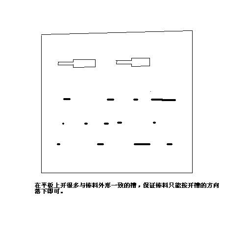

这个工件还比较好做自动供料的
你可以做个左右震的筛子把料筛成同一个方向,再做个机构调换筛出的料大小头相反的料就可以了
发表于 2014-10-9 17:29:19 | 显示全部楼层
第二个方案
这个方法很不错,这一点解决了,下一步送料就很简单了  发表于 2014-10-10 23:46
方向整理好之后,你在平板下加个输送线就可以了。没什么难度。  发表于 2014-10-10 10:11
这样做只能确定方向,无法整理到输送线上。  发表于 2014-10-10 08:10
不错,见多识广啊!  发表于 2014-10-9 18:15

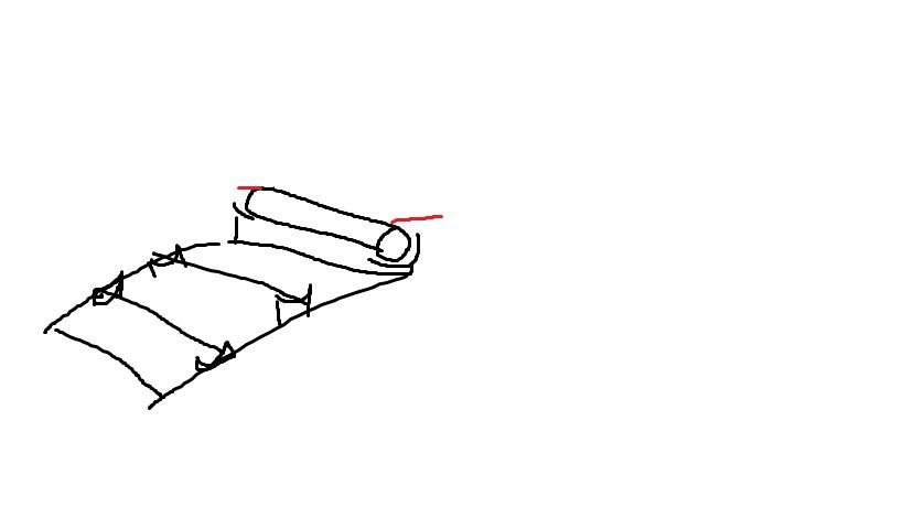

发表于 2014-10-9 18:25:25 | 显示全部楼层
楼主,我理解你的目的主要是想怎样保证棒料的方向吧,我的意见是可否在传送带中间加一个装置,通过检测棒料是否反向,之后调换朝向,再之后重新放入传送带中。
初步方法:做一个工装,放置在传送带某位置,(这个工装像一个关口一样,只有你想要的朝向的棒料能通过,反向的棒料被气缸推出去,用另外一个装置旋转180度,重新送入传送带),需要两个小气缸,还有要用到PLC,对于搞非标的人来说应该不是很难,而且价格应该比震动机器便宜,而且占地面积小。以上愚见。

发表于 2014-10-9 20:35:44 | 显示全部楼层
由于直径差的太小,也就是2毫米,可以流水线上加一对弹簧片,每个弹簧片连接电容控制器,比如左边的弹簧片接触到铁棒产生放电信号,算是正常方向,如果右侧的放电,就算是方向反了,这样在铁棒下面加个装置,将它推走或者是掉头一下。这种方法托架可以往里点,这样可以让2头的高度差大一点,
方向并不是关键,关键是怎么上料,你这样还是要人上料。  发表于 2014-10-10 08:11
