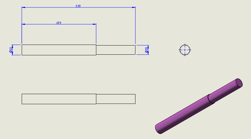

发表于 2014-10-9 14:09:44 | 显示全部楼层 |阅读模式
这是图纸,要求自动上料,还要方向一致。

就是一堆棒料杂乱摆放在料箱,要将它们整理到输送线上,以便下一步感应加热。
我也有点怀疑,没有做过振动盘,所以要问下  发表于 2014-10-9 15:25
250mm长适合用振动盘吗?  发表于 2014-10-9 15:21
难点在排序,直径相差2mm,特征不明显,利用重心应该可以解决,找下做振动盘的大神们吧,这个问题解决了,后面的就简单的多了  发表于 2014-10-9 14:57

这个来料就应该理顺的啊,然后在上料啊
发表于 2014-10-9 15:36:27 | 显示全部楼层
这么大,这么长的东西振动盘要多大?自动送料可以,自动排序是不行的.
有一家做振动盘的可以做到78*280的棒料,盘体直径2200,造价应该也不菲啊  发表于 2014-10-9 15:42
怎么自动送料?  发表于 2014-10-9 15:42

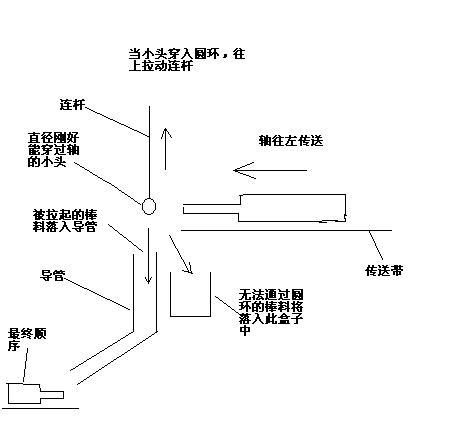

发表于 2014-10-9 17:20:12 | 显示全部楼层
未命名.JPG 上个示意图,LZ参考下。
kenily + 1 热心助人,专业精湛!
