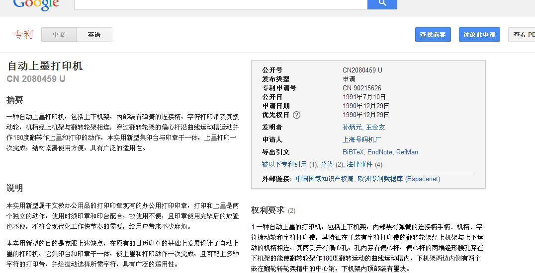

180度翻转凸轮机构求助
发表于 2014-9-30 17:50:22 | 显示全部楼层
就是一个水平圆柱凸轮机构啊

发表于 2014-10-5 15:14:54 | 显示全部楼层
看到中间那个白色的东西没?,当运动到白色东西,受阻,就翻上去了,下来有重力作用
发表于 2014-10-5 22:10:02 | 显示全部楼层
巧妙的凸轮机构,利用凸轮曲线配合挡柱(凸轮曲线板上中间偏右的白色挡柱)实现180度的翻转。机构从上到下均通过凸轮曲线和挡柱的碰撞来实现机构的180度翻转。
如果没有中间的挡柱作为过渡的话此机构从下到上运动到中间部位时实现90度的翻转再向上运动的话右翻转到0度,不能实现180度的翻转。

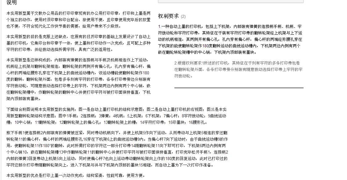

 楼主| 发表于 2014-12-30 22:32:37 | 显示全部楼层
http://www.google.com.ar/patents/CN2080459U?cl=zh
其实就是这种机构,上次在图书馆看到一个自动印章,让我终于明白这个原理。
