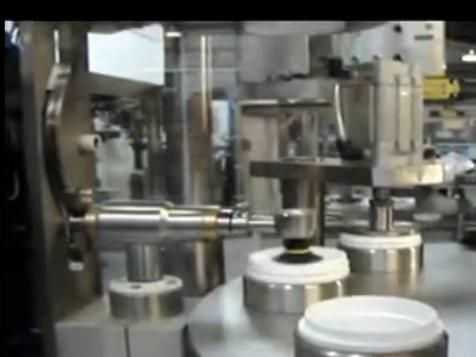

180度翻转凸轮机构求助
发表于 2014-9-27 11:24:18 | 显示全部楼层 |阅读模式
分割器應用影片
视频中的03分24秒的上下翻转机构,如视频中的翻转臂存在运动不确定性,靠那个白色估计是撞击使其180度翻转。不知道是不是这样理解。不知还有没有比这其巧妙的机构?
视频截图
视频截图

发表于 2014-9-27 11:50:04 | 显示全部楼层
左边不是有凸轮槽么,没有撞击的吧

发表于 2014-9-27 12:10:58 | 显示全部楼层
不是靠撞击的,上下竖直运动有一个导杆,导杆上部有个水平转动副,
前方的吸盘和后方的摇臂插在这个水平转动副里,
摇臂上安装滚子,滚子嵌入后方凸轮槽。
 楼主| 发表于 2014-9-27 13:46:48 | 显示全部楼层
前方的吸盘和后方的摇臂插在这个水平转 ...
这些是有的 没有错,转杆与滚子是有距的  距离等于凸轮沟槽距离,在杆顶至半圆沟槽时,杆的转到有运动不确定性,就是有可能不反转,也有可能反转,或者根本就拉不动。

从分析上来看,摇臂的另一端有个质量块,通过中间点的不确定性由质量块的运动惯性来消除。通过中点之后就没有这个问题了  详情 回复 发表于 2014-9-27 15:28
发表于 2014-9-27 15:28:34 | 显示全部楼层
屋宽不如心宽 发表于 2014-9-27 13:46
这些是有的 没有错,转杆与滚子是有距的  距离等于凸轮沟槽距离,在杆顶至半圆沟槽时,杆的转到有运动不确 ...
