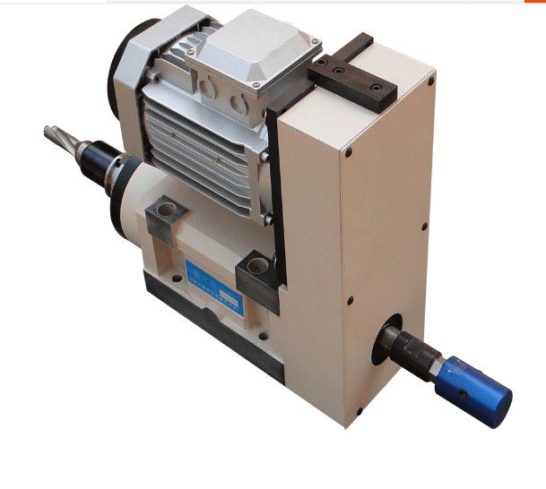

一个工件钻一个12*16孔径的穿孔每个月大概要加工60万个,请问用U钻和钨钢钻对比哪个性价比好说更合理?材料是45号钢
用的是这款带内冷动力头
用的是这款带内冷动力头

发表于 2014-9-25 13:03:17 | 显示全部楼层
u钻看看
发表于 2014-9-25 13:36:56 | 显示全部楼层
U转好一点吧
发表于 2014-9-25 13:41:22 | 显示全部楼层
U钻好点。。。
发表于 2014-9-25 13:49:23 | 显示全部楼层
先小批量试试看看
发表于 2014-9-25 14:08:41 | 显示全部楼层
12*16 是什么意思?  阶梯  ? 孔深?
9 T* F! N  m/ L5 v   买不到12的U钻。
12*16是孔径剩深度  发表于 2014-9-25 18:31
谢谢提醒  发表于 2014-9-25 18:30
发表于 2014-9-25 14:23:19 | 显示全部楼层
U钻冷却要充分,钨钢钻找个会磨钻的成本就不高。! p0 W2 \  G  ?$ ?
发表于 2014-9-25 16:05:27 | 显示全部楼层
看价格和使用寿命了
 楼主| 发表于 2014-9-25 18:32:33 | 显示全部楼层
谢谢各位指点
发表于 2014-9-25 19:04:32 | 显示全部楼层
这要看孔的加工精度和粗糙度,若要求不高,用钨钢的;要求高就用U钻的!
