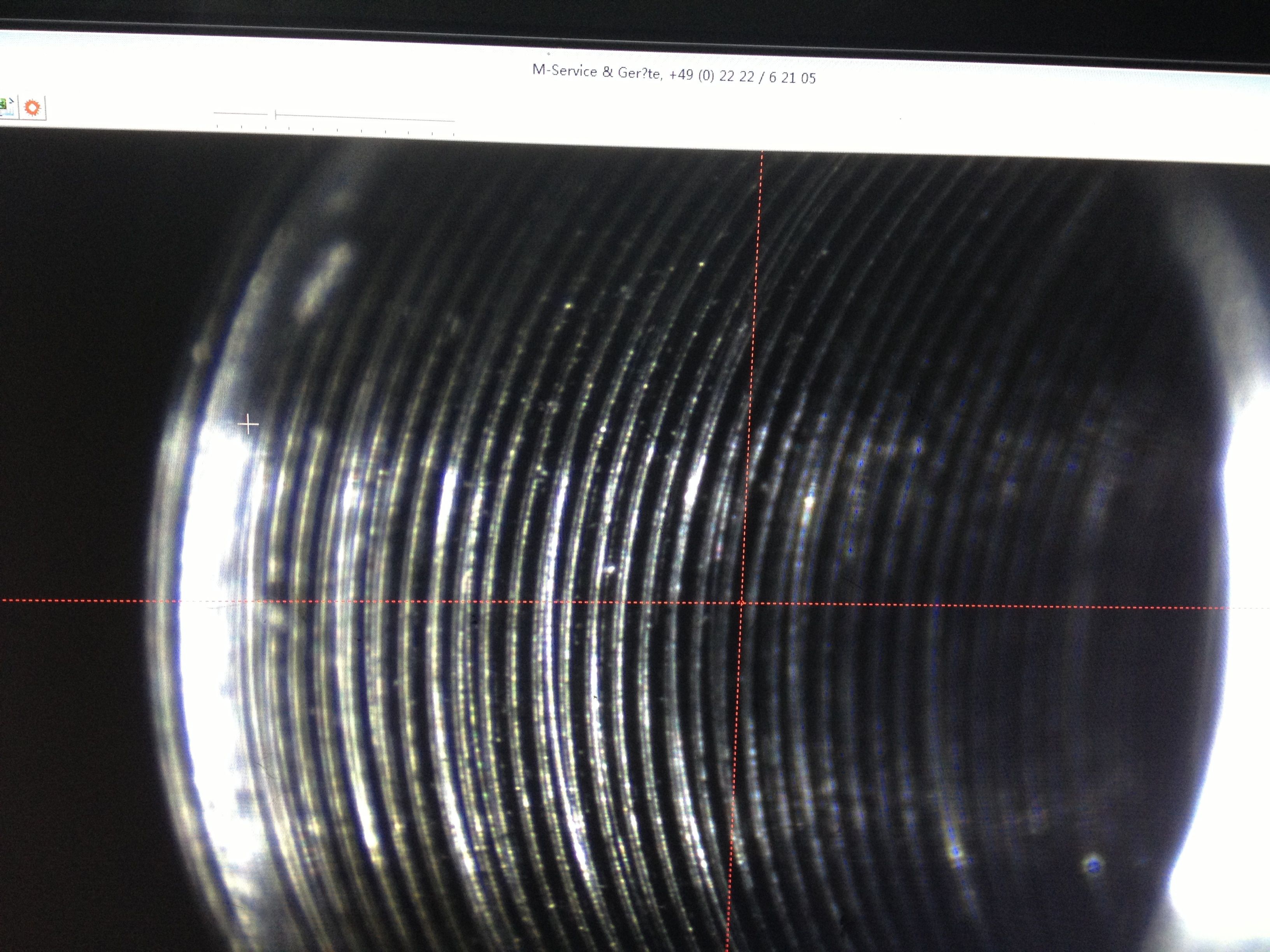

% `( n3 u  t$ n* O6 }. W7 W) V( z) N如题,铰孔时孔内纹路很粗糙,单边余量0.08,进给0.15,请问是我倒角的后角间隙不够,还是什么情况导致的?

粘刀,,,,,,,,,,,

震刀,或者倒角不快,又或者刃口磨损不锋利!我是做金刚石绞刀的!

用细油石把铰刀修一修!
发表于 2014-9-12 19:57:07 | 显示全部楼层
余量太少了。0.08的余量够干嘛?
半径方向余量0.15-0.25比较好。如果扩孔和绞孔不是同一道工序,余量可以适当增大。具体多大,需要通过尺寸链计算来确定。这种计算,一般由工艺工程师来完成。  发表于 2018-9-10 11:04

前面一道扩孔刀预留就剩单边0.08了
前面不留余量你也铰?  发表于 2014-9-13 13:44

油石修的目的是什么?
油石修的目的是让切削刃与挤光刃之间形成圆弧过渡,减小铰刀偏斜造成的刀痕  发表于 2014-9-13 14:13

你需要从刀具公司购买一只正规的专业的绞刀。
