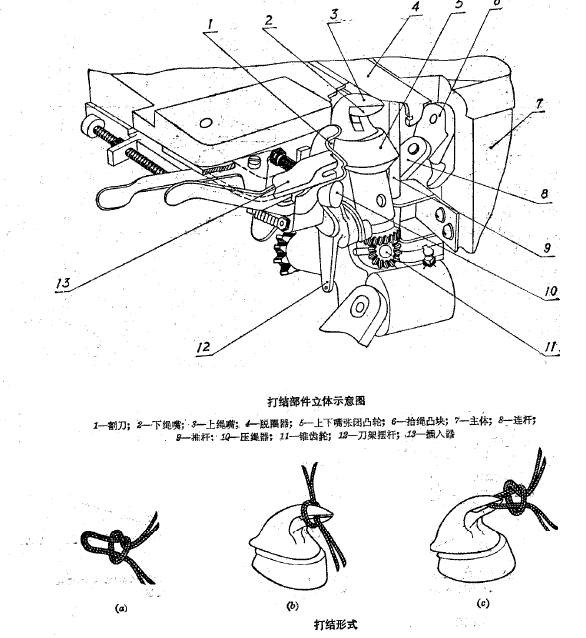

现在产线都是人工打结,客户要求自动用机器打结
发表于 2014-8-28 20:27:40 | 显示全部楼层
给你一个图供参考
这图不好找!!!!!这个原理看上去就是缝纫机的绕线方法。  发表于 2014-8-28 22:01

如果方便,到纸箱生产厂看看,箱片打捆用的机器--自动打捆机,就有这个打结机构。

纺织机械中的自动络筒机,上面有的筒子线自动打结原理一直不太明白,是否就是鸟嘴打结?可能还有其他的结构吧?
