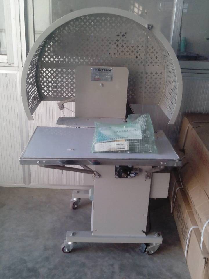

小弟最近接个任务,是个玩具娃娃装在包装盒里,然后用绳子把脖子给勒住(类似于上吊),绳子从脖子两侧的包装盒孔里穿过去在后面打个结,就是一拉就开的那种我们叫活结。现在产线都是人工打结,客户要求自动用机器打结,我看网上台创有种包装机是有自动打结的功能,但就是不明白其中的原理。
求给位师傅指教,再次谢过!!!
附件为台创的自动包装机给打家看看。

鸟嘴打结器?这个东西很成熟了。
发表于 2014-8-27 21:11:40 | 显示全部楼层
之前看到过有给草垛压缩打结的,可上网搜一下。
就是鸟嘴打结器,包括银行钞票捆扎机的主要机构也是它。  发表于 2014-8-27 22:54

它是一个整体么,搬上去就可以用么?

你发的是pe带打结机,它的打结器已经“模块化”了,可以某宝网上查查。

我的亲妹纸鞋带能用铁丝么?而且玩具安规现在连绳子都不让用了只能用纸绳!!
