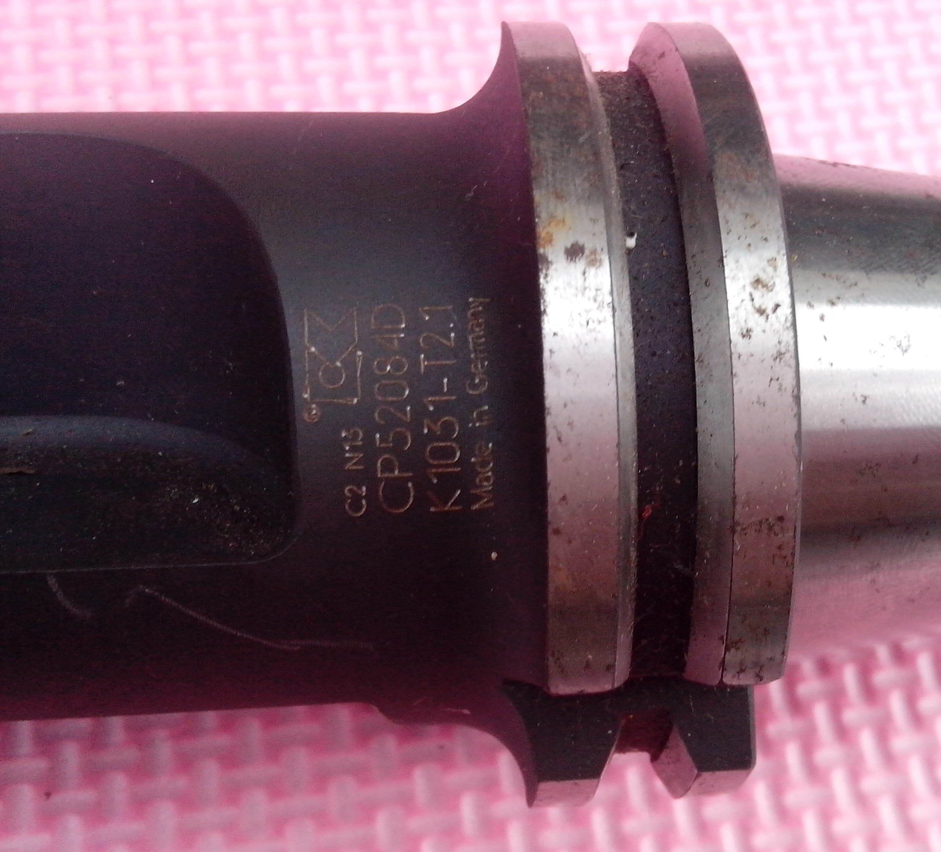

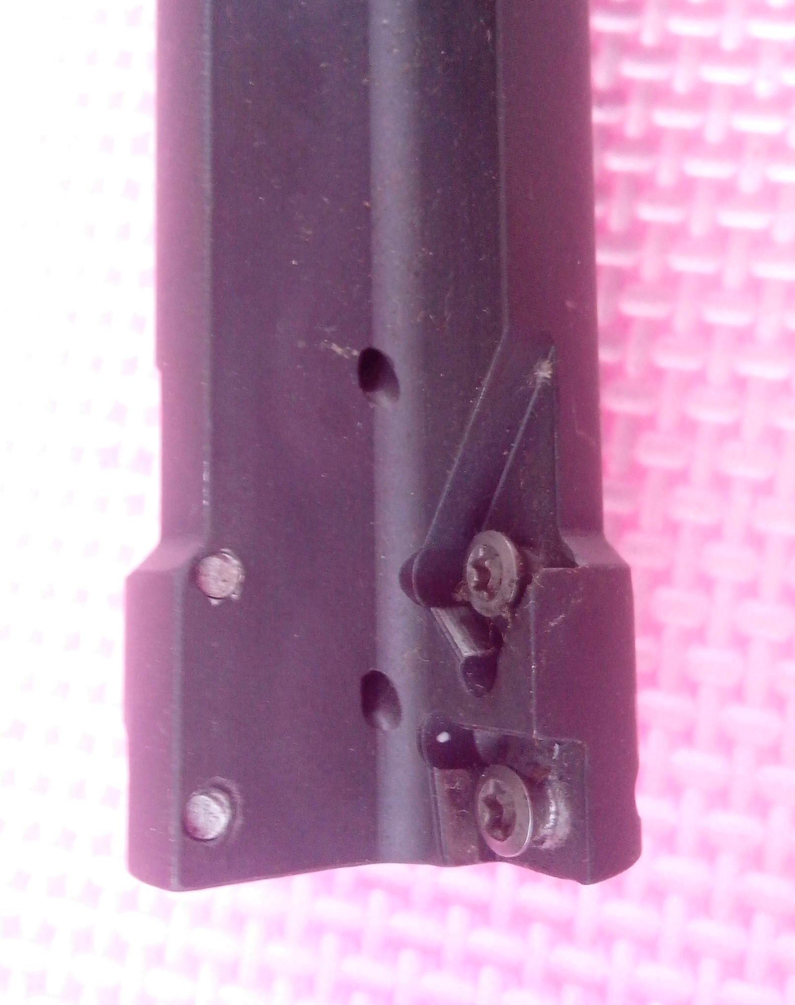

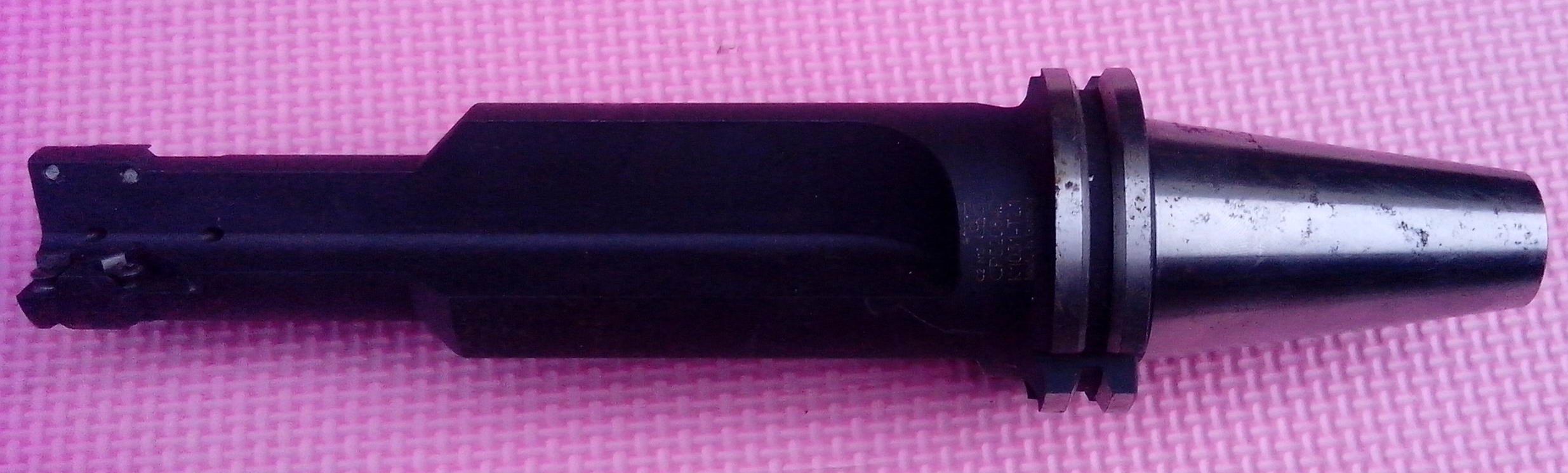

IMG_20140807_165648.jpg IMG_20140807_165720.jpg IMG_20140807_165731.jpg 肯纳品牌的,代号CP52084D  K1031-T21,这个应该是两种作用的刀具,集成到一把上来了。

倒角实用性不大,一般工件和卡盘之间没有那么大的距离。
发表于 2014-8-8 22:05:09 | 显示全部楼层
两用者,名曰实用。实为限用,若是孔在长一些,倒角部分成了摆设。所以这种刀具归类在专用刀具,而非通用刀具
发表于 2014-8-8 22:06:00 | 显示全部楼层
目测是带内冷的铣刀盘,可换刀片,应该是把成型刀片吧??我们的刀柄大部分是肯纳的!!
发表于 2014-8-9 14:32:34 | 显示全部楼层
粗镗+反倒角
发表于 2014-8-9 18:44:30 来自手机 | 显示全部楼层
正倒角吧?就是把复合刀具。
