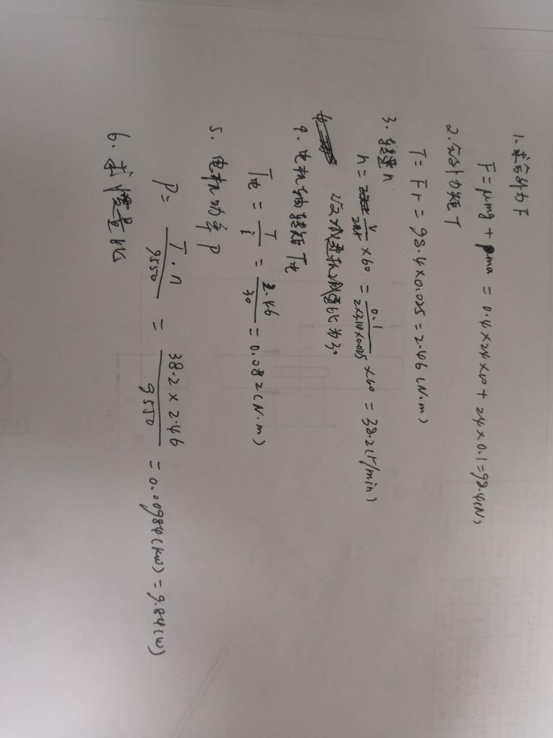

电机选型计算,这样对不对?

发表于 2018-12-21 19:06:56 | 显示全部楼层
应该是,问题不大。没什么问题

F=(N*mg/2)/u=(24*1*10/2)/0.4=300   P=F*V=300*0.1=30w  n=0.1*60/2/3.14/0.05=19  T=P*9550/n=0.03*9550/19=15 考虑损耗不超过40W,可选用40W调速电机带减速器 减速比60 ,容许扭矩95。
我怎么算 不知道合适不

我是这样计算的,功率P=K*F*V/η,K是工况系数取1.5,F=摩擦力+皮带预紧力=umg+1/3umg=4/3umg=4/3*94=125.3N
功率P=1.5*125.3*0.1/0.9=20.88W
