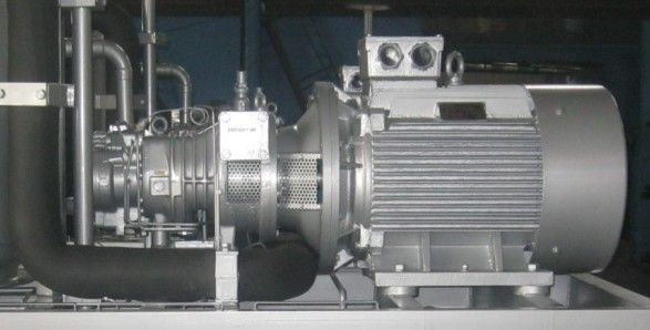

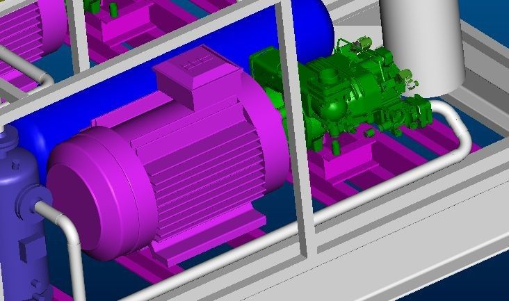

图中是一组通过联轴器连接压缩机的开启式压缩机组
现在电机自重700KG
电机转速3580转每分钟
扭矩是228NM
问题
现在电机底座用12#槽钢支撑
我担心12#槽钢强度不够,但是也找不到如何计算工作状态下电机对底座的负载的方法。
求懂的教教我谢谢
发表于 2014-7-31 19:49:43 | 显示全部楼层
电机就700KG?
发表于 2014-7-31 19:50:10 | 显示全部楼层
静力计算,再考虑一下是否有震动。
发表于 2014-7-31 19:57:16 | 显示全部楼层
工况系数要考虑好
 楼主| 发表于 2014-7-31 20:47:41 | 显示全部楼层
crz222 发表于 2014-7-31 19:50
静力计算,再考虑一下是否有震动。
这个只要算下马达的自重力就可以了吗,为什么
发表于 2014-8-1 15:10:11 | 显示全部楼层
用SOLIDWORKS或PRO/E以及UG自带的有限元分析功能算一下。
发表于 2014-8-1 15:16:32 | 显示全部楼层
同求计算方法,也遇到过此类疑惑。
 楼主| 发表于 2014-8-1 15:45:55 | 显示全部楼层
有限元怎么算, 模拟 运动?
有限元是分析 单个零件 承受载荷下的状态 可以设定材料和厚度。。  发表于 2014-8-1 16:01
建模后把软件相应功能打开。动载荷可以用增大安全系数的设置替代验算。具体可查看软件使用说明。  发表于 2014-8-1 15:49
 楼主| 发表于 2014-8-1 16:14:54 | 显示全部楼层
123qwezxc123 发表于 2014-8-1 15:45
有限元怎么算, 模拟 运动?
能做个范例看下么?我不是很清楚该怎么算
