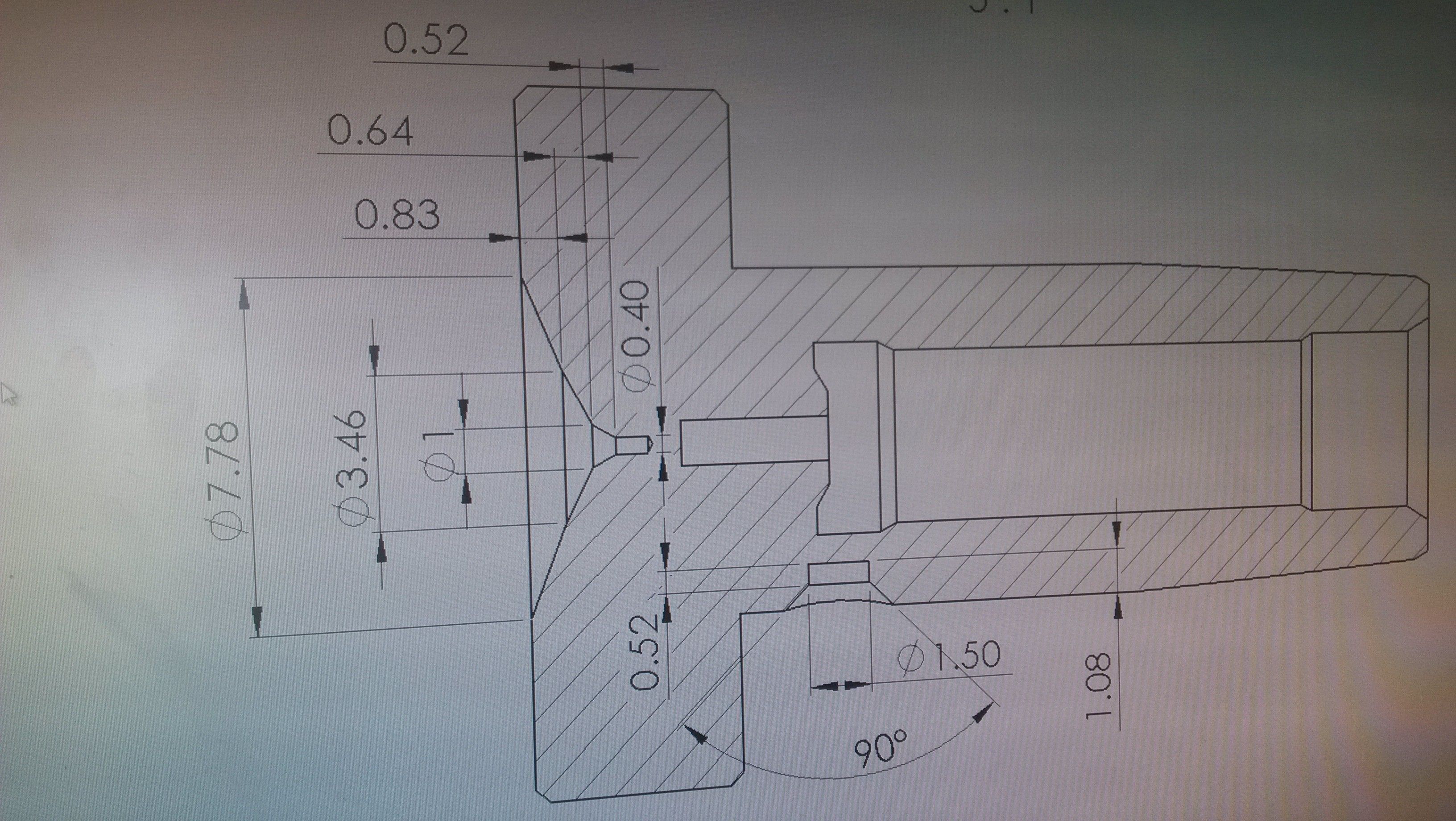

谁帮忙提供加工此工件刀具!
发表于 2014-7-23 20:57:25 | 显示全部楼层 |阅读模式
5 Y1 x- x* y  Q. i% I
' |0 I7 V3 k9 Y. Z谁能提供加工此件的刀具,车床上加工,中孔是实心的,要先钻再精车,如果你有其他更好工艺,那更好!! y  C- `& ]0 ^- Q2 ?! }7 R
中孔里面那个退刀槽估计要非标,还有左边0.4的中心钻估计也要非标,如果谁有加工此件的刀具,请联系此电话:15260262867
发表于 2014-7-23 21:18:40 | 显示全部楼层
我打样时候见到过跟这个形状一样的工件。刀具清单应该还在电脑上,我得找找

发表于 2014-7-23 22:22:31 | 显示全部楼层
量多的话,刀具可以定做的啊。
 楼主| 发表于 2014-7-24 20:51:02 | 显示全部楼层
Cavalier_Ricky 发表于 2014-7-23 22:22
$ x* }, G+ F3 g( G" M. R1 N; u量多的话,刀具可以定做的啊。
: T+ Y( n+ [8 L非标肯定得找人定做,可是现在问题就是哪家能帮我做,
发表于 2014-7-26 14:07:47 | 显示全部楼层
小花0324 发表于 2014-7-24 20:51
6 C0 k3 ~4 m3 G6 r0 k非标肯定得找人定做,可是现在问题就是哪家能帮我做,
& m, D- e' B: d8 r( E- @$ P. f问问这家。前几一阵子去过。
' ]7 ^) d5 S$ s$ \2 [# Q# a
3 E3 n) P6 y  K8 }' N岭之崎,上海金桥。东西很好,可算顶级品。还能用工件图纸来定制刀具。
* ^5 V) q7 q2 M% W; k( \0 r$ {
021-50323080 找陈小姐。
