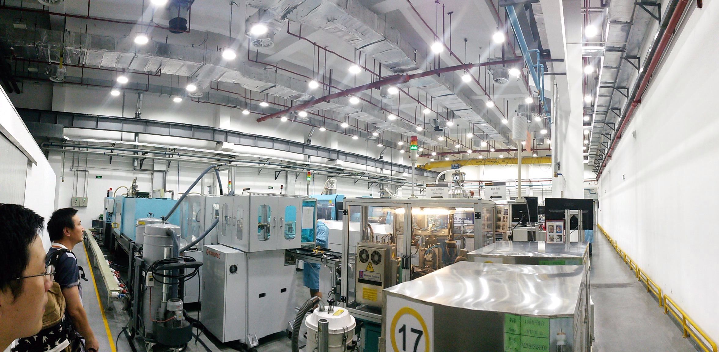

专门替代这类传统风道的。因为下面都是贵设备。拆除费用就要30万。防护措施很麻烦。安装非常方便。荷载很小。颜色很好看。航空的喜欢好看有面子。领导考察开心。哈哈。  发表于 2014-7-22 11:35
你那个风道系统还不错,哈哈,  发表于 2014-7-22 10:21
这车间建的不错  发表于 2014-7-21 20:13
