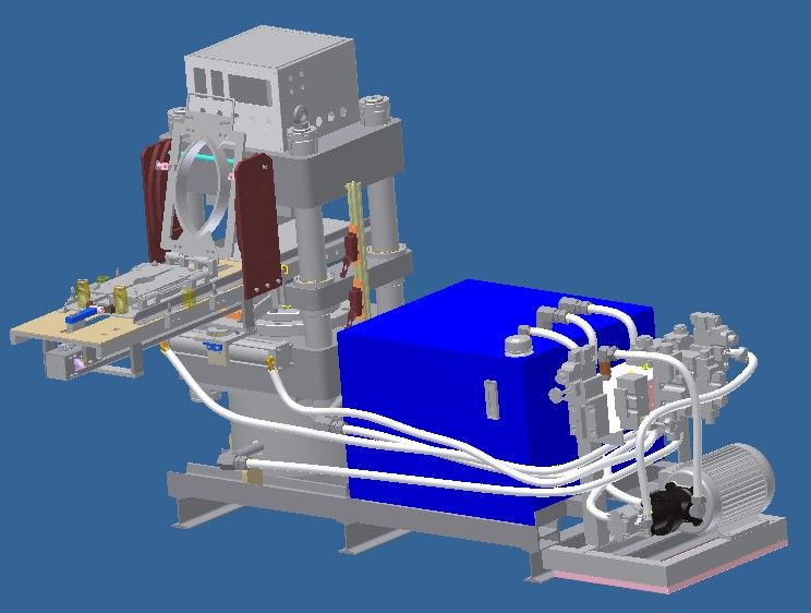

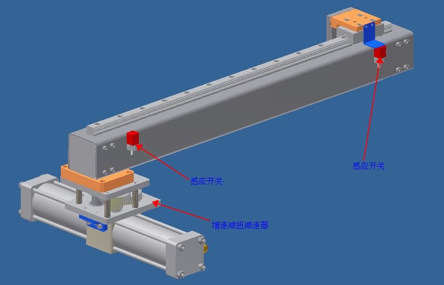

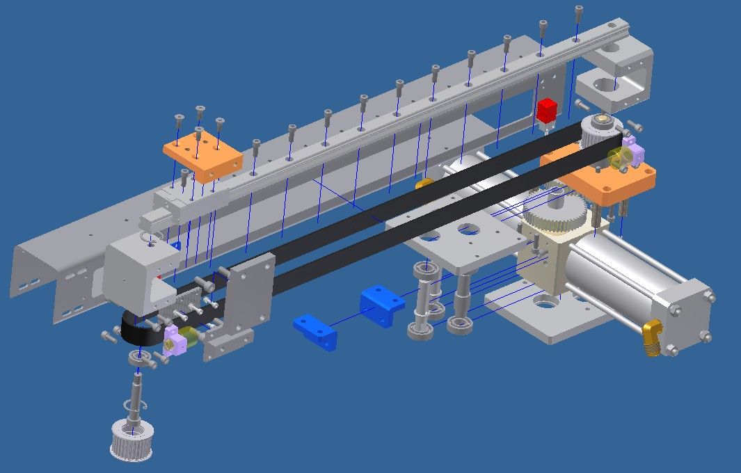

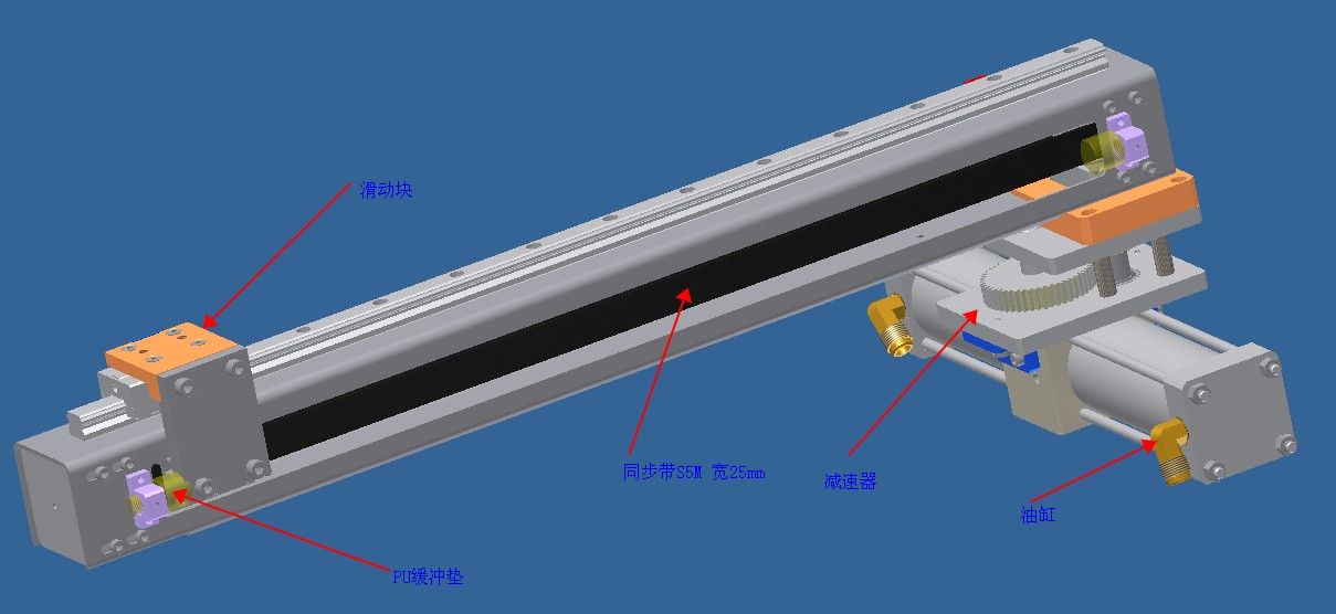

如图是是我们厂生产的一款篮球内胆成型机,用于推动成型模具的进出的进出装置。工作时液压旋转缸通过增速减扭的自制减速器,带动同步带轮转动,在通过同步带带动滑块前后移动,滑块通模具连接在一起。现在模具重力约为10kg,模具进出的速度约为216mm/s。每词模具进出完成一个篮球的内胆成型。设备每天生产3000多个内胆。就是模具每天以216mm/s的速度进出3000多次。之前用的是棉线的同步带,用了不到2个月同步带断裂了,后来更换带钢丝的同步带,昨天又断了。想想是否是速度太快,冲击太大造成的同步带断裂。特来社区请教,其原因以及改进措施。还请不吝赐教。

感觉你同步带不平,你要是同步带和直线滑台做到水平安装估计就没有什么问题了,我们公司的每分钟30次,连续开机16小时一年下来都不会断。
或者把行程开关换成磁性开关油缸加磁,到位后同步带不会受很大的力,但不知定位能不能满足您的要求。  发表于 2014-7-8 09:53
油缸选大了。同步带在到位时是一直受力的,拉力超过了同步带允许范围。建议根据传动结构重新计算到位时的同步带受力,更换成更大型号的同步带。本身速度不快实在不行换成链条也可以呀。  发表于 2014-7-8 09:51

哪个型号的同步带?换高扭矩的(S5M,S8M)带钢丝的PU带试试。
只要皮带选对了,这个没理由断的。robostar的750长行程机械手里面就用的这种结构,s5m 25mm宽的pu带钢丝同步带。只不过是用伺服电机驱动的。
还有个建议就是缓冲垫换油压缓冲器。

如果同步带型号不对,这个速度还是相对来说比较快,然而我看你同步带宽度和长度比例来说,应该做高速度带冲击强度的运动,会有点吃力,这样的话只有换大扭矩同步带,要么改成齿条齿轮,还有一点,你这是液压带动,万一卡住的话就会对同步带造成高强度拉扯,考虑拉断过没?

后面选用的就是S5M带钢丝的橡胶带,结果还是断了 我估计是同步带没装好。
