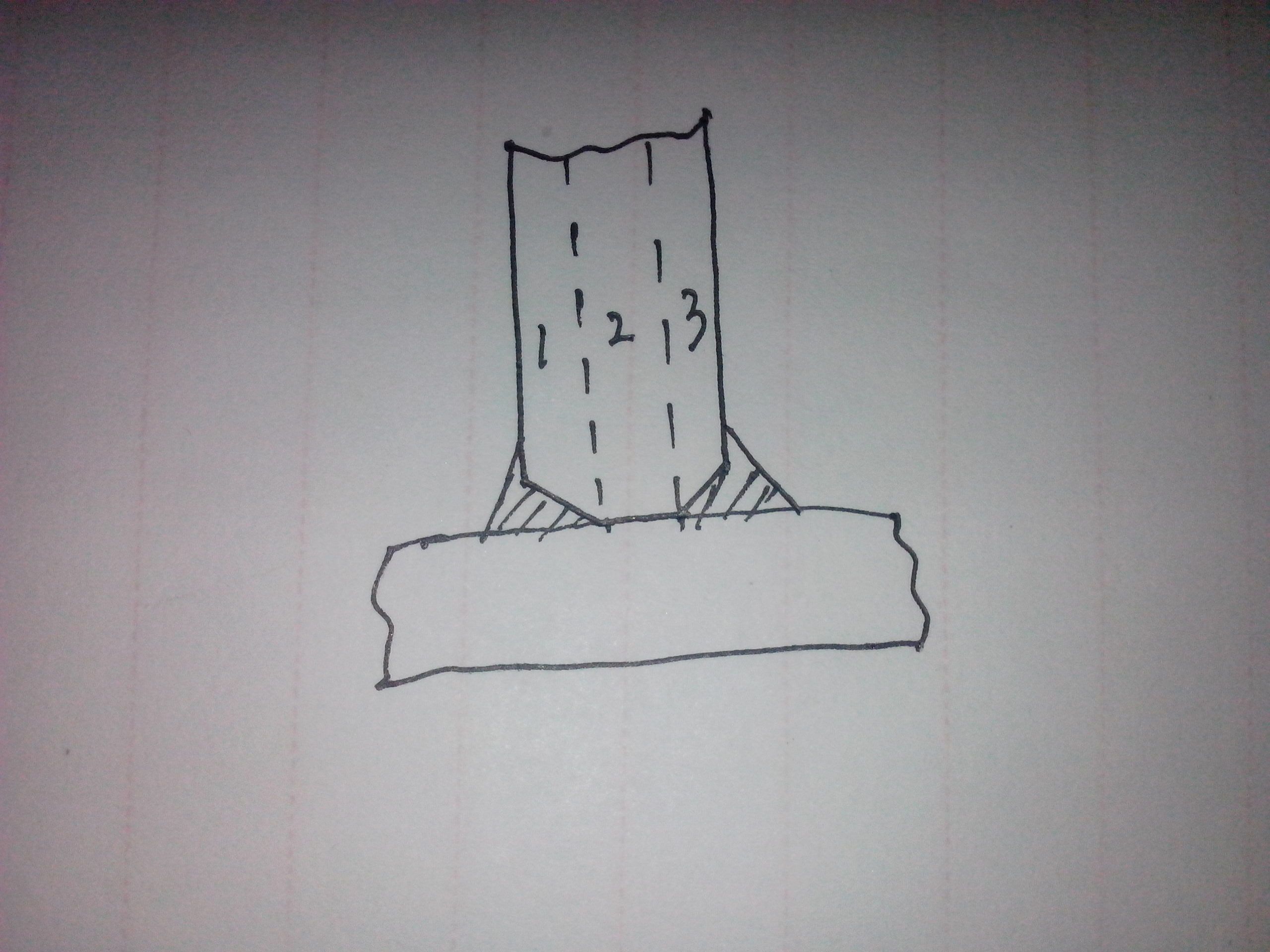

 楼主| 发表于 2014-7-5 17:33:13 | 显示全部楼层
HUGO97 发表于 2014-7-4 18:49 ! H: P6 b0 j3 P
大侠问个技术问题。我们公司山寨小松的车子,他们的转台焊接结构,钝边留十几个量,根部无间隙,这焊接没法 ...
6 ~0 y" j* g/ Q" `8 Z9 \1 e- s0 r9 `. B
‘是挖机,主结构是筋板的封闭体,根部是大钝边,开普通的双V型坡口,角度比较小。前辈在不焊透的情况下,焊缝内部不就形成裂纹了吗,那其强度怎么保证啊,很难理解不焊透下的强度问题’! M0 f8 Y4 e3 j) ~0 e, P
) j" ?) p8 l0 v- ?5 H+ r
我猜你说的是挖机,没错,也猜到你说的是封闭体,根部是大钝边,这种情况,米国,小鼻子都经常使用,毛子体系才是‘全焊透,
8 o( J" \5 F8 D& Z! o1 b$ C
5 H, v! Q: \5 S2 o0 ], ]我不知道你是不是学焊接的,假如是,可以深入说,假如你本身不是玩焊接的,很难解释这个,你也很难理解,只能给你举个例子,. k' C; x4 k  f7 H" K# Y
( c7 d  d7 k) u4 L+ @1 M不知道你是不是知道‘米式三片板模型’,1 L; j5 S3 d4 F* v5 L/ K
# H, |, B) l1 N) t# {9 ]  X大厚板,大钝边,你将其拆为三片板,中间的大钝边是一片,两边各一片,6 b; [7 X2 X* P  f$ n
7 W" |/ {8 d: Y' K/ t
中间大钝边相当于角焊缝,采用小直径药芯焊丝,高温管送丝,高弧压,板边R5,钝边到16厚,中心留4,就可以了,
/ f, Z3 u  m) X4 U- j& @6 @
6 v- O6 }! b% A8 c- j- F  _边上是‘小松窄间隙焊接’,钝边外码三道,
6 }+ G3 J6 H3 [; J
2 J/ X% K3 q+ ^. \核心问题是你要理解角焊缝,坡口焊缝,组合应用这些对象,‘三片板’最终贴起来计算,) U( M, H# t# M
: G: Y* |8 u  G4 K4 z

发表于 2014-7-5 19:45:47 | 显示全部楼层
2266998 发表于 2014-7-5 17:33
. h- V# R+ p8 a0 s/ x. p‘是挖机,主结构是筋板的封闭体,根部是大钝边,开普通的双V型坡口,角度比较小。前辈在不焊透的情况下 ...
. Q& j$ j* H- @# _$ P, M
前辈,我本身不是学焊接的,是机械专业,工作后经常接触焊接,自己也恶补了一些焊接基础理论。1 ^( Q8 L* p- Q$ n& A
1.对于这个大钝边不焊透的情况,中间钝边相当于角焊缝不是很理解,由于其根部不留间隙的。如下图,1和3是坡口焊缝不难理解,而中间钝边2与下面的母材是有缝隙的. F+ v/ S; t6 q# B  M+ B
2.这些‘米式三片板模型’和焊不透的理论在哪些资料上有讲,我看的一些焊接书籍根本没涉及这些,我们公司的一些老员工也不懂,只知道抄就是了。前辈如果有时间能多讲讲这些吗 IMG_20140705_193812.jpg
" H0 D7 o( H6 h8 M: g4 o
我的印象里,焊接热影响区的强度最弱,是不是留个大钝边不焊透,就等于留了一部分母材,这样,相对来说总的强度还要高一些  发表于 2014-7-7 20:26
对,焊缝基本都是热影响区先裂,嗯,基本理解了。这些理论都哪些资料上有透彻的说明呢  发表于 2014-7-5 20:29
你的理解还是有偏差,焊缝失效,你要正确理解是哪里断裂,就是热影响区断裂,而不是焊缝本身,比如角焊缝,你自己画一个理解一下,角焊缝就没有熔透的问题,焊缝完全在两侧,中间就是间隙,你觉得不能承受动载荷?  发表于 2014-7-5 20:15
焊完中间如果有小间隙,对于静强度来说影响不大,但对于动载、交变应力,其疲劳肯定就下降了  发表于 2014-7-5 20:02
你那个2部分,假如12厚,就可以焊透,你图上画的是一种模式,但厚度小,就熔透了,假如到16厚,留一个很小的间隙,两侧‘深熔进来’形成弧形熔池,中间是一个小间隙,不影响强度,  发表于 2014-7-5 19:54
 楼主| 发表于 2014-7-5 20:31:28 | 显示全部楼层
HUGO97 发表于 2014-7-5 19:45
2 h% n# T" x, }; P& G前辈,我本身不是学焊接的,是机械专业,工作后经常接触焊接,自己也恶补了一些焊接基础理论。! o" C9 R" O5 r) q( a
1.对于这 ...
4 b! H/ C$ a  a: i! y& Z
你对焊接的理解有偏差,所谓焊接失效或断裂,其发生部位为热影响区,而不是焊缝本身,
% U$ j) ^+ i3 y. f8 k9 q5 Y
5 w+ Y) S, R; n7 {另外,‘未熔透’,在许多结构里都有,比如16后的板子,双面角焊缝,本身就是不熔透结构,
* z- B- c/ w9 [. y' X. `0 s! r& @( v
6 F. A# ]2 v2 u疲劳寿命,与是否熔透没有本质联系,其与热影响区的烧损,合金元素氧化形成氧化物夹杂,晶粒尺寸,晶界缺陷都有关系,
  ]5 l; d6 O0 V5 I+ q! q/ o
$ \( e3 j; g1 [% ~* s7 A* o3 J举例说,完全用16厚的板子,完全采用角焊缝,其结构体没有一处是熔透的,但其结构也有寿命,缺陷是焊接工艺带来的,) b3 Y( p- m2 w' R3 V2 m5 \
9 g' N; T7 \, ~你厂子里面必须要有懂焊接的,假如一个都没有,随意就‘山寨’一个东西,就没法控制质量,这个你老板应该想 办法,而不能随便凑合一下,随便玩,要有懂的,$ H! v; B# m3 C- X' j, e4 [
. }* @0 u$ a9 U0 I; D! b, x% b
你不是玩焊接的,这里不能责备你,与你没有任何关系,; z8 T* ^. _! Z: P
8爷说的够明白了,,,,,,,  发表于 2014-7-8 13:22
您好,热影响区的应力最大,特别是合金钢焊接之后,使用保温的手段主要使热影响区应力松弛,这样理解对吗?  发表于 2014-7-7 09:38
我现在也是碰到什么就立即学,身边懂得人太少,就算懂也是遮遮掩掩的,不会告诉你  发表于 2014-7-5 20:55
学习是个漫长而艰苦的过程,我玩钢板,玩焊丝,全过程都玩过了,板坯连铸都玩过了,这是一个环节,单独学焊接的书,作用有限,这是俺的体会,也希望你多学一些东西,有助于理解一个系统概念,  发表于 2014-7-5 20:47
这个要具体分析,看影响断裂的因素到底是什么,不能单纯用是否焊透来描述寿命,那就没有科学依据,还是说角焊缝,你能认为角焊缝都没有寿命吗?肯定不能,因为在挖掘机上的结构的大量采用角焊缝,都没有焊透  发表于 2014-7-5 20:45
对于焊接,我理论学了不少,感觉还是在皮毛状态,没法深入理论这东西  发表于 2014-7-5 20:45
我们公司也挺大的,以前大结构件关键部位都是焊透的,突然碰到小松的不焊透就蒙了。可不可这样说在相同结构工艺控制差不多的情况下,焊透的承载能力是大于不焊透的,因为一般强度计算都是以0.7h进计算的  发表于 2014-7-5 20:42
